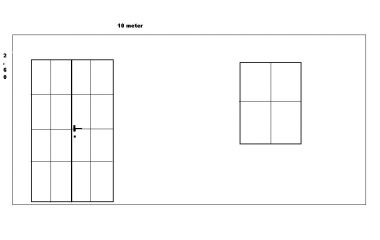

Heb in huiskamer raam geplaats en verderop een dubbele tuindeur van pvc
vanwege door deze aanpassingen nogal wat stucwerk van de wand afgesprongen is en scheuren zijn ontstaan ben ik er achter gekomen dat desbetreffende wand niet recht is
Ben eens een beetje gaan meten en ben er sinds vandaag achter dat de wand 10 meter breed maar liefst van rechts naar links 8cm verschil in zit
Aangezien ik alles zelf wil doen is mijn vraag hoe dit aan te pakken en aan welke zijde te beginnen
Mooie vraag, weinig info.
Wat moeten we ons voorstellen bij die 8 cm, horizontaal of verticaal etc. ?
Lijkt me handig een tekening te plaatsen.
Domme klusser
Gaat om 8 cm vertikaal van rechts naar links,horizontaal is 100%waterpas
