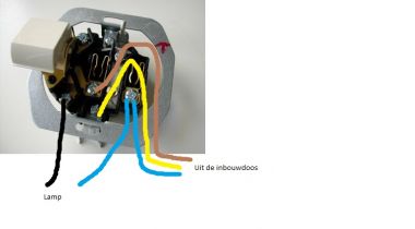

Beste klussers,
In onze kinderkamer willen we een plafondlamp hangen. Er is echter geen contactpunt bovenin (omdat het een kamer is die tot stand gekomen is door een tussenwand).
Wat er wel is is een (ongeaard) stopcontact.
Nu willen we de lamp niet met een stekker/snoerschakelaar/stopcontact aansluiten, maar met een kabelgootje naar een nieuwe combinatieschakelaar laten lopen zodat we een lichtknopje hebben en een stopcontact.
We hebben een combinatieschakelaar gekocht, zie plaatje.
Het lukt me niet het aansluitschema te doorgronden.
Als ik de schroeven nummer als volgt:
1) linksboven, uitgang schakelaar
2) Linksonder, ingang schakelaar
3) Middenonder, linkerkant stopcontact
4) Rechtsonder, rechterkant stopcontact
Uit de muur komt bruin en blauw.
Uiteindelijk zal er blauw/zwart (toch) via een te maken sleufje in de plastic buitenkant naar de lamp lopen, via kabelgoot.
Wie kan me uitleggen of dit kan met de bestaande draden, en hoe deze aan te sluiten?

Blauw op 4, Bruin op 3 en zwart op 1 of 2.

Dank je, ik zie alleen nog niet waar ik blauw en zwart (die ik vanaf lamp richting schakelaar laat lopen) op aansluit?
Sxnder
Zwart naar de lamp zoals eerder beschreven op 1 of 2. Blauw naar de lamp direct koppelen aan blauw uit de muur en 4.

Het is gelukt, in een proefopstelling met een verhuispeertje.
de blauwe draad van de lamp heb ik bij de blauwe draad naar het stopcontact gestoken onder schroef 3. Is dat wat, of kan ik beter eerst splitsen met een lasdop in de doos?
Imco
Wat begrijp je niet aan de uitleg van Sxnder? Hij heeft toch al 2 keer gezegd dat de blauwe draad onder schroef 4 moet?
Even heel grof in paint gemaakt voor de duidelijkheid, maar dus precies zoals Sxnder aangeeft.

Overigens is bij afwezigheid van de geel/groene aarddraad, het niet toegestaan een stopcontact van dit type (geaard) toe te passen. Deze zal moeten worden vervangen door een ongeaard type!
TomZngr
Sorry, ik bedoelde ook dat ik blauw 2x onder 4 had gedaan, slip of the pen.
En kennelijk is het geen probleem om twee draden onder de schroef te toen ipv een lasdop, dat was mijn vraag.
Het is overigens geen foto van mijn wcd, maar een die ik vond op het forum. De mijne is ongeaard.
