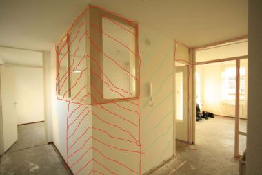

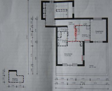

Ik wil graag een open keuken en hal om zodoende gebruik te maken van alle ruimte.
voordat ik verder ga moet ik bepalen of een muur van 1 mtr breed en 23cm dik een draagmuur is of niet. Ik woon op de bovenste verdieping van een appartementencomplex uit '88. Ik heb bij de onderburen nog niet kunnen kijken of de muur doorloopt. Maar ik hoop dat jullie me verder kunnen helpen aan de hand vd fotos hieronder.
Mocht dit geen draag muur zijn dan overweeg ik het zelf te slopen. Wat raden jullie mij aan om dit aan te pakken, grote slijptol en sloophamer?
foto 1, muur in groen aangegeven. er loopt elektra doorheen (intercom).

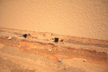

foto 2 dikte muur 23 cm

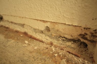

foto 3 muur aan de grond

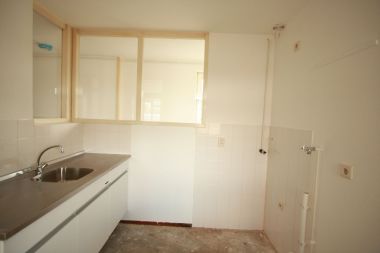

foto 4 op de plattegrond wordt het aangegeven als een scheidingsmuur (niet extra dik)

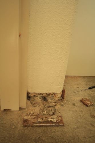

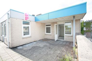

foto 5 ten slotte het dak dat op mijn appartement rust
Tterpstra
De tekening geeft iets anders aan, dan de werkelijkheid.
De zwart/wit geblokte wanden zijn altijd lichte scheidingswanden en zijn dus niet dragend.
Het feit dat de muur 23 cm. dik blijkt te zijn, maakt het lastig.
In zoverre, is de muur geheel steenachtig ? (steen of beton)
In ieder geval kan het gedeelte waar de kozijnen zitten, in een lijn recht naar beneden zonder meer worden gesloopt, aangezien kozijnen nooit (dak) dragend zijn.
Voor de rest valt het nog te bezien, kan je zo niet uit foto's etc. opmaken.
Dus wat je op foto 1 oranje aangeeft, en recht naar beneden aan de einden van de kozijnen, kan je wegslopen.
Tterpstra
Blijf het toch enigszins vreemd vinden, dat de muur zo dik is.
Waar ik nog aan dacht is, dat er in de hoek tussen de 2 kozijnen, achter de betimmering nog een stalen poot zou kunnen staan. (kleine mogelijkheid)
Advies: Toch een vakkundig iemand naar laten kijken.
Jawa79
Bedankt voor het meedenken!
Het geheel weet ik niet. ik heb onder de muur de plintjes verwijderd en daar kwam ik steenachtig muur tegen (foto 1 &2). Boven in een hoekje heb ik ook geprobeerd het pleister te verwijderen maar daar kon ik niet genoeg zien (zie foto2)
Verder zal ik morgen nog even kijken naar de hoek en eventuele metalen steun pilaar (foto3). Verder heb ik al via werkspot een vraag gekregen voor een offerte ter plekke op te laten maken (meerdere klussen). Dus dit zal ik ook wel aan diegene vragen.

Henk253
Boor eens in de muur een gat zijn het gips blokken dan kan je zonder kloppen er in komen.
Bij beton wil dat dan niet.
Je kan bij de gemeente de constructiegegevens inzien/kopieren. Uit de constructieprincipetekening van het dak moet je het zeker kunnen halen.
Jawa79
Uiteindelijk zijn er 5 klusbedrijven langsgeweest (geen bouwkundigen). 1 was ervan overtuigd dat het geen probleem was om de muur te verwijderen. 1 was het bijna zeker. De overige 3 dachten dat het een draagmuur was.
ik laat het dus maar niet verwijderen. (ik ben dus ook bij de onderburen geweest en daar staat de muur ook).
Schakel een bouwkundige in, voor een paar cent weet u dan wat er wel of niet kan/mag.
