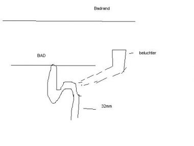

Hier ben ik weer met meer informatie. Op de tekening zie je de situatie zoals deze is. Een buis 32 mm komt vanaf de wc naar boven. Maakt een bochtje en vanaf dan zit er een stalen sifon aan het bad vast. Nu wil ik het volgende doen.... Bochtje verwijderen en vervangen door T-stuk bocht 45 graden. Daar een pijpje 32 (of 40mm) op en dan net onder de badrand een beluchter.
Verder ben ik in de tuin wezen graven en heb al 1 put gevonde die dicht is gemetseld met een stoeptegel. Die zal ik moeten openbreken. Alles is idd gresbuis. Deze lekt en zal ik sowieso weer moeten dichtmetselen. Volgens mijn buurman zit er ook even verderop nog een put, die ik nog moet zoeken.
Water stroomt beneden perfect weg. Bad overigens ook ervan uitgaande dat het een 32 mm pijpje is!
Zou die beluchter werken ?

Die beluchter van je onder bad slaagd meteen dicht om dat water hoger zit dan beluchter.

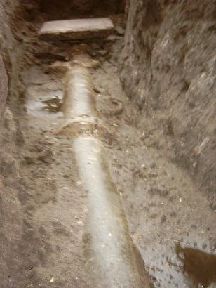

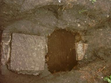

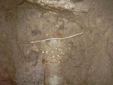

Hier zijn de foto's. Sowieso zit er GEEN beluchting in dit huis en dat moet ik dus nog maken!
Op deze foto zie je de put die aan de huiszijde zit: Het water komt van de regen van vandaag. Daaronder loopt een grebuis het huis in. Deze wil ik (nog) niet vervangen!
Deze foto is de grebuis die van de put huiszijde naar de put erfgrens loopt. Je ziet dat de grebuis is beschadigd. Daar zat (mijn inziens) ook elke keer de verstoppin. De gredbuis maakt daar nl. een flauwe bocht (45 graden?) omdat de putten niet evenwijdig aan elkaar liggen.
Hier zie je de grebuis vanaf de flauwe bocht tot aan de put erfgrens. Dit stuk incl. flauwe bocht wil ik vervangen.
