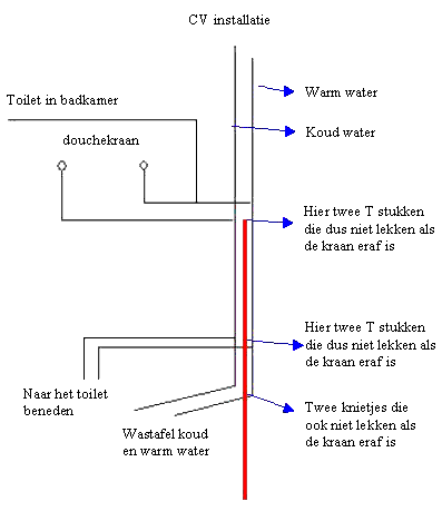

Hier is een plaatje om het wat te verduidelijken. (ik hoop dat het lukt)
De zwarte lijnen zijn de leidingen. De leidingen naar wastafel en naar toilet beneden zitten in de vloer en onder de douchebak. Zoals je kunt zien zijn er diverse gesoldeerde verbindingen. Vanuit de wc beneden kan ik door een 'luchtgat' zien tot bovenkant van de rode lijn. Als ik de kraan demonteer en doppen erin zet is alles droog. Als ik de kraan monteer loopt het water langs de rode lijn. (deze leidingen zitten in een koof).
Jan denkt nu aan een haarscheurtje in de muurplaat. Ik denk zelf nog aan een haarscheurtje in de soldering van muurplaat op leiding. Waar zou het let nog meer kunnen zitten?? En, stel dat het een haarscheurtje is in de soldering - kan ik opnieuw solderen door de muurplaat te verhitten terwijl de tegels op 1/2 cm afstand zitten? De muurplaat zit ook zo'n 1/2 cm dieper dan de tegeloppervlakte...
Wie heeft er nog ideeën?
Gerard (de klussende ambtenaar die het even niet meer ziet zitten)

Solderen met de tegels erom is eigelijk niet te doen.
Je moet de tegels en leiding dan tot 350 graden opstoken dat lukt niet.
Ik zou de tegels rond de muurlpaat verwijderen muurplaat opkappen, even uithuilen en op nieuw beginnen.
Een haarscheurtje in een soldering lekt ook wanneer de muurplaten afgedopt zijn, dit lijkt me de oorzaak dus niet.
Ik blijf de muurplaat verdenken.

Hoi IJsselstein,
Misschien een gietfoutje (een klein gaatje) in een S koppeling deze dus weer demonteren en heel goed controleren?
Aansluiting waar de wartel (in de wartel)mee aan de kraan zit (inbusbout) zit die goed vast?
(Die messing bus die dus in het kraanhuis zit geschroefd waar de pakkingring tegen drukt zit die goed vast?)
Het kan een heel klein probleempje zijn waar het water langs stroomt.
Er zit tussen de kraan en de S koppeling toch geen hennep of tape maar alleen een rubber pakkingring?
Als u de rozetten niet monteert maar alleen de kraan ziet u dan langs de koppelingen die normaal achter de rozetten zitten ook water lekken?
Moet toch zo iets dergelijks zijn?
