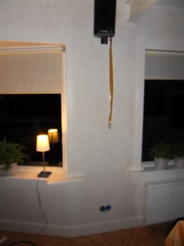

Wij gaan eindelijk behangen binnenkort.
In de te behangen oppervlakken zitten behoorlijk wat ramen.
Is het handig om de gedeelten muur TOT aan het raam met hele banen te doen en dan vervolgens de gedeelten boven en onder het raam met stukken?
Ik zou dus een aantal hele banen en een vulstuk (in de breedte) krijgen.
Of is het beter om de baan die aansluit op het raam in te knippen om het raam heen?
Dit laatste is erg lastig gezien vormgeving van de jaren 30 betimmering om de ramen heen.

Aernout
Je hebt helemaal gelijk!
De foto's zijn helaas niet echt duidelijk, maar ik kan even niets beters produceren.
Bijkomend probleem is trouwens ook nog dat ik twee verschillende behangen heb uitgezocht.
De scheiding tussen deze twee komt in een binnenhoek, en de andere kant op een buitenhoek.
Nu lees ik dat je een paar cm door de hoek heen moet plakken en dan door en door snijden.
Maar dan krijg ik een randje van het verkeerde behang op de betreffende muur.
Volgens mij is de enige optie om dan maar een paar cm overlap te laten zitten.
Tips zijn welkom!

U begint met 51 cm boven de deur in het midden en krijgt daardoor dus 2 banen ( links en rechts van de deur ). Controleer of de rechterzijde van de rechtse baan loodrecht op de muur wordt aangebracht.Dit kan het beste met een schietloodje.
Plak door tot in de hoek met een overlap van ca. 2 cm . als u met hetzelfde behang doorgaat. U plakt door tot de ramen maar maak geen vulstukken. Door blijven behangen met 51 cm tot u bij de afscheiding tussen 2 verschillende behangen komt.
Daar waar de afscheiding in de binnenhoek komt plakt u 1 soort 2 cm door. De andere soort plakt u daar overheen en u maakt met een stomp voorwerp van boven naar beneden een vouw in de hoek. Trek de laatste los en knip de vouw. Plak de laatste over de 2 cm rand van de eerste. De lichte overlap ( dikte verschil ) valt nauwelijks op.
Afscheiding op een uitwendige hoek kan wel, maar het beste is om een klein kunststof L profiel in een neutrale kleur op de hoek te lijmen. Zo blijven beide kanten goed vast achter het profiel zitten.

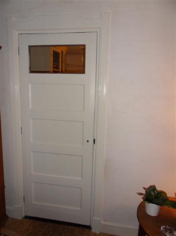

Aernout
Dus als ik het goed begrijp is het toch het mooist om alles helemaal uit te snijden?
De baan afsnijden naast de deur levert verkeerde verhoudingen in de banen op zeker?
Ik ben weet ik hoe lang bezig geweest om die lijsten te maken.
Nou wil ik het natuurlijk niet verpesten door het behang :-)
Oei! ik zal maar malletjes gaan maken denk ik om 95% verknipte rollen te voorkomen ...
Kees de schilder
Nou , het boogje eraf halen lijkt mij onbegonnen werk.
Heeft u nog een mal van de boogjes? Dan kunt u die overzetten op het behang.
Aernout
Nee ik kan u met zeer grote zekerheid melden dat het verwijderen van het houtwerk onbegonnen werk is, daar ik dit allemaal eigenhandig heb gemaakt en gemonteerd .... :mrgreen:
De mal heb ik nog, die had ik al voor het behangen bewaard.
Maar de banen gaan natuurlijk verder dan alleen dat boogje.
Het zal preciezie werk worden om dat knap er in te krijgen.
Ik begrijp de uitleg van de baan midden boven de deur, dat had ik nooit bedacht. Ik zal de tip ter harte nemen en netjes in het midden beginnen!
