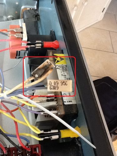

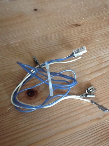

De koelventilator van mijn oven (AEG Competence B3190) doet het niet meer. Vermoedelijk omdat de bedrading het heeft begeven. Heeft iemand een idee of dit los te vervangen is? Zie de foto's. En waar zou ik die onderdelen kunnen vinden?

Dat is de ntc van de koelventilator , origineel bestellen bij aeg , hopelijk heb je wel genoteerd waar de draadjes zaten , want deze moeten op precies dezelfde manier terug ,dwz waar wit zat moet wit , en waar blauw zat moet blauw weer terug ,anders gaat het mis en hoor je plof!

Ha Kees kit, bedankt voor je reactie. Ik heb foto's gemaakt van de originele plek van de bedrading. Ik heb de vraag ook bij AEG neergelegd maar eerlijk gezegd heb ik niet zo veel vertrouwen in de organisatie AEG. Maar wie weet verrassen ze me. Wat is trouwens een ntc?

Afkorting van negatieve temperatuur coefficiënt weerstand , deze schakelt je koelventilator in en uit , geef het PNC nummer door en je krijgt het juiste onderdeel !!
