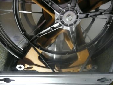

Kunt u een foto plaatsen van de plek waar het lekt ?
Patrick_r65
Ik zie dat ik niet de meest duidelijke foto heb geüpload maar post hem toch meer even.
De trommel wordt afgedicht met een deksel. Het lekt nu tussen het deksel en de trommel en bij de bouten waarmee het oranje (motor)frame aan de trommel is bevestigd.

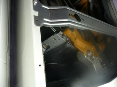

Patrick_r65
Op deze foto is beter de naad tussen trommel en deksel te zien waar het lekt. Ik heb helaas geen idee hoe ik dit kan dichten. Dan moet waarschijnlijk deze helemaal uit elkaar of niet?[/url]
Dit lijkt op een lek van de afdichting van de trommel-as, waarschijnlijk komt het bonken van versleten lagers.
Wanneer u de trommel op en neer kunt bewegen t.o.v. de kuip moeten de lagers en de afdichting vernieuwd worden.
