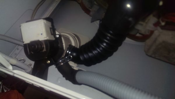

Ik heb een Bauknecht WA 7740 wasmachine.
Hij geeft de storing "P" en "F".
Ik heb het filter gecontroleerd en die is schoon.
Een hele kleine was (1 T-shirt) wast hij gewoon, maar een was van 4 handdoeken gaat niet goed.
Hij kan het water niet wegpompen.
Wat kan het probleem zijn?
Kan ik het zelf oplossen?

Kan ook een probleem zijn met de pressostaat niveauregeling.
Er kan ook ergens een stuk textiel verstopt zitten, misschien bij de slang van de kuip naar de afvoerslang.

Ik heb de wasmachine wel al van onder bekeken.
Zag toen de zwarte geribbelde slang van de kuip.
zag dat die met een klemband met schroef en een tierip vastzat aan de kuip.
Heb daar ook even in geknepen, maar voelde niks 'groots'.
is de pressostaat dat kleine kastje/apparaatje wat achter de filter gemonteerd zit?

Ik heb nog even een foto gemaakt: zo ziet her eruit.
EKPATRICK
Slang die aan de kuip zit moet even los gemaakt worden en kijken of er niets in zit en of die witte "tennisbal" wel te bewegen is.
Loopt het pompje wel soepel en hoor je wel iets brommen bij de pomp?
Pressostaat zit onder de bovenplaat aan de zijwand gemonteerd, daar zit een stekkertje aan en loopt een dun slangetje naar beneden naar de luchtkamer.
Probeer ook eens door het slangetje te blazen.

Ik heb het slangetje van de pressostaat doorgeblazen.
Gaat goed, is wel hard blazen.
De rubber slang van de kuip krijg ik niet los. Heb de schroef wel los gekregen maar moet denk ik die tierip nou doorsnIjden, ben bang dat ii dan in de slang snijd.

Slangetje van de pressostaat moet je makkelijk door kunnen blazen.
En tyrap niet doorknippen je moet de metalen knelring losdraaien.

Ik heb de slang losgekregen, maar er zit niks in.
Wat nu?
Ik krijg de slang trouwens nog niet weer vast (heb net half uur onder de machine gelegen :(
Wat bedoel je trouwens met die witte tennisbal?

De monteur van Bauknecht is net langs geweest.
Het blijkt dat het electronische gedeelte van de pomp defect is.
