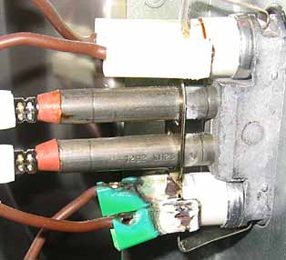

Sinds een paar dagen blaast mijn wasdroger (2,5 jaar oud) alleen maar koude lucht.
De pluizenfilter maak ik na elke droogbeurt schoon en de warmtewisselaar heb ik ook al helemaal schoongemaakt.
Na wat zoeken op internet, heb ik gelezen dat de thermostaat of verwarmingselement kapot zou kunnen zijn.
Kan ik dit op een of andere manier controleren?
De thermostaat heb ik al wel gevonden, maar het verwarmingselement nog niet (achterkant?)
The headhunter
Het zou ook nog een maximaal thermostaat kunnen zijn.
Deze zit aan de achterzijde.
Sommige Bauknechten hebben daar een rode rubberdop zitten, als je die indrukt hoor je een klik, en dan doet hij het weer.
Ik weet niet of deze machine die knop ook heeft.
Henny
Headhunter, volgens mijn documentatie zit hier geen thermostaat met reset functie in.
Demonteer de achterplaat en controleer het verwarmingselement en
de twee thermostaten, welke met een beugeltje hierop gemonteerd zitten.
Ook is het mogelijk dat er een van de draden losgebrand is.
Vervang dan in ieder geval beide thermostaten.
(wordt als setje geleverd; artikelnummer: 481225928981)

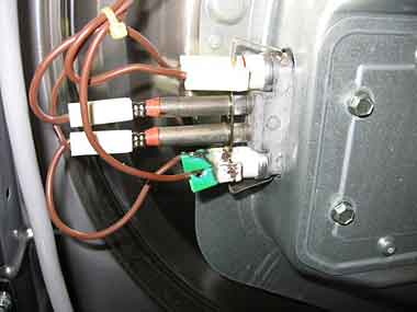

Ik vermoed dat ik het probleem gevonden heb ;)
Is dat hele component waar Henny het over heeft (art.nr 481225928981)?
Waar kun je die bestellen?

Als je de thermostaten gaat vervangen let dan op het volgende:
Monteer nieuwe kabelschoentjes en zorg dat deze goed klemmend
vast zitten op de aansluitingen.
(Anders zullen deze na verloop van tijd weer losbranden)
De twee thermostaten zijn van verschillende temperatuur waarden.
De onderste thermostaat heeft een groene streep tussen de kontakten.
Canard
Bedankt!
Heb vandaag dat setje gehaald en gemonteerd... de droger wordt weer lekker warm!
