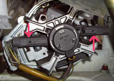

Is dat allemaal in orde dan de koolborstels controleren, vervangen als ze 15 mm of minder lang zijn.

verder heb ik gekeken naar de pomp aan de voorkant ik zie als ik het dopje eraf draai een schoepje zitten en die draaid gewoon vrij dus dit is het ook niet en verder heb ik ook naar de koolborstels gekeken deze zijn +/-18 mm dus twijfel achtig voor mij dus als een van jullie nog een tip heeft graag mijn vrouw is teneinde raad zonder wasmachine .
