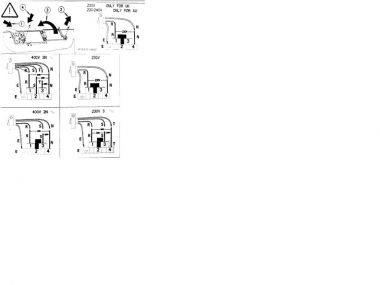

Hallo. Heb een Bauknecht keramische kookplaat. Type PLENS, ETPS5660 / IN / 01. Deze moet aangesloten worden op 2 x 220v kookgroep / perilex.
nr 1 en 4 zijn bedraad en nr 2/3 zijn met elkaar verbonden. Bij nr 1 staat een R, bij nr 2/3 staat een S en bij nr 4 staat een N. (zie hieronder)
schema geeft aan tussen 1-4= 220 v en 3-4= 220 v.
Begrijp ik nu goed dat ik de 2x fase op 1 en 2/3 moet aansluiten
en de 2x 0 samen op nr 4 moet aansluiten?
Bij dit schema staat 400v 2N vermeld.
Het schema:
_________________________________
|__1__|__ 2__|__3__ |__4__ |__aarde |
---- R ----------- S ------------ N
Wie kan mij goede raad geven?
