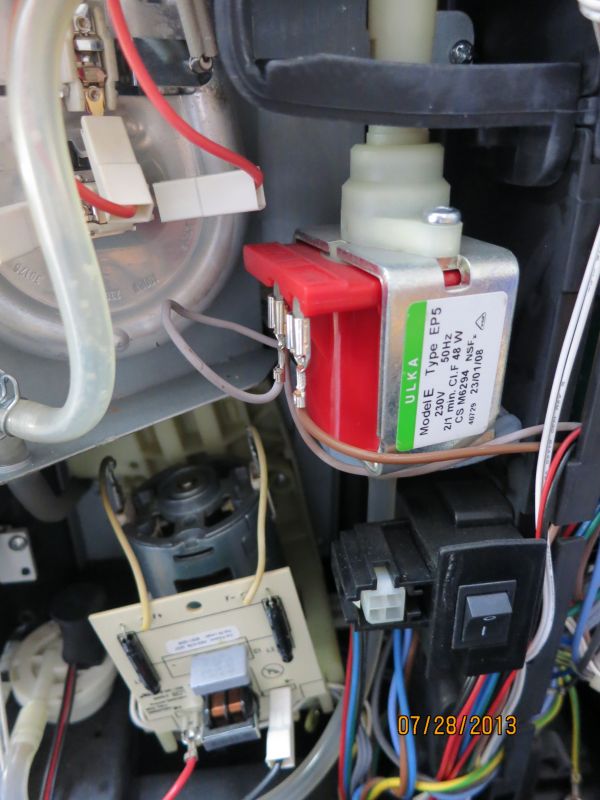

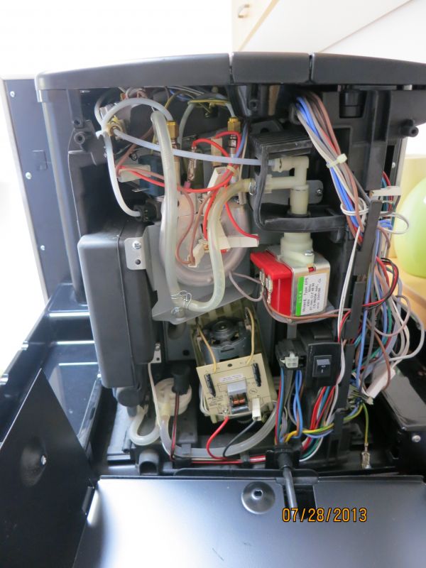

Helaas is er geen lekkage te zien of lekkage sporen.
Inmiddels de achterkant open gemaakt.
Water vanuit het reservoir is aanwezig tot aan de pomp(rood). De pomp zelf hoor je niet maar dat kan zijn dat hij niet wordt aangestuurd of dat de pomp zelf niet meer goed is. Tijdens het opstarten blijft de spanning op ongeveer 11 volt staan.
Dit verandert niet. Of het apparaat uit of aan staat.
Heb je nog een suggestie?
Thanks,
S.oldeerbout
Specialist Keukenapparatuur
Zal pas ook water geven als zetgroep in de rustpositie staat.
Het probleem dat hij omhoog blijft staan moet je oplossen.
Haal de bovenkant ook eens los 4x schroef dan zie je naast de zetgroep een microswitch.
Als deze niet bekrachtigd wordt zal hij daar blijven staan.
