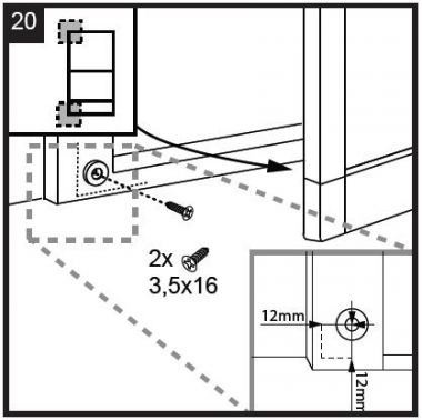

Ik heb vandaag een basic hordeur van Bruynzeel bevestigd aan de binnenzijde in de keuken. Nu zitten er in de 2 boven/beneden-hoeken aan de opposietzijde van het draaiwerk 2 magneten waarmee de deur zou moeten sluiten. Ik heb de plaatjes met de schroeven aan het kozijn geschroefd maar de magneten vallen of uit de hordeur of blijven aan de plaatjes hangen. Ik kan uit de handleiding niet opmaken waar die magneten moeten zitten of hoe de sluiting werkt.
Heeft iemand deze hordeuren wel werkende?
Ik zit er nu aan te denken om dan maar een dranger te plaatsen. Maar zou niet moeten.

Plaats eens een foto.
Ik zie in de montagehandleiding alleen 2 ringetjes die je op de hoeken moet schroeven.

De ronde magneetjes die in de hoeken zitten heb je wellicht verkeerd om in de hoek geplaats.
Moet van binnen naar buiten geplaatst worden vermoed ik.
