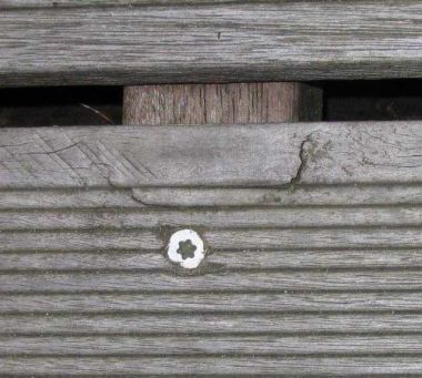

Wij hebben vorig jaar een terras in bankirai aangelegd.(5m x 5m)
Echter sinds enkele maanden beginnen er kleine scheuren in te komen waarvan sommige iets omhoog steken zodat je een gevaarlijke uitstekende splinter krijgt die heel gevaarlijk is wanneer je hier met blote voeten zou tegenlopen.
Weet iemand waar dit kan aan liggen en of er iets aan te doen is ?

Omdat hout altijd werkt had je bij het leggen van het vlonder beter de gaten iets groter voorgeboord. Nu kan het niet werken en gaat het scheuren. Geeft verder niet, maar als je je voeten niet open wilt halen kun je die plekken een beetje bewerken met een schuurmachine.

Betekent dit dat heel mijn terras zo verder gaat scheuren dan ?
Is het een optie van al de vijzen eruit te draaien, het gat iets groter te boren en alles weer in elkaar te vijzen ?

Zo hard zal het wel niet lopen. Ik neem aan dat je rvs-schroeven hebt gebruikt? Deze kunnen breken als je ze er nu weer uit draait. Ik zou het nog een tijdje aankijken. Het kan best bij de huidige plekken blijven.

Het terras is goed gelegd voor zover ik het van de foto kan beoordelen.
Hout werkt inderdaad maar daar heb je pas last van als het niet goed kan werken.
In dit geval liggen de delen niet tegen elkaar en zit er maar één schroef per plank in, geen probleem dus.
Dat scheuren ligt aan de kwaliteit van het hout en dan met name het droogproces. Te snel kunstmatig gedroogd hout geeft dit probleem vaak.
Het kan ook een houtfout zijn (collaps)
In beide gevallen is er niets aan te doen, mee leren leven dus en goed in de gaten houden die splinters.

Ja, dat van dat voorboren vond ik al vreemd, we hebben het voorgeboord, maar het zijn eigenlijk vijzen om zonder voor te boren erin te draaien.
Ik zal nu de splinters bijschuren.
Denk jij dat het met enkele barsten ophoudt, of gaat heel het terras zo verder scheuren ?

Weer is van invloed en de mate van spanning in het hout. Op een zeker moment zal het ophouden met de nieuwe scheuren maar de bestaande kunnen onder invloed van vocht en vorst nog verder blijven gaan.

Daar is niets vreemds aan. Hardhout boor je altijd voor, helemaal bij RVS-schroeven, omdat ze anders breken. Daarnaast voorkomen de schroeven dat het hout kan werken, vooral in de lengte, de richting waar het hout het meeste werkt. En die slobgaten (dus ruimer voorboren) zijn een veelvoorkomende oplossing op plaatsen waar hout moet kunnen werken.

Er is hier sprake van collaps
Een droogfout waardoor er scheuren in het hout ontstaan tijdens het droogprocces.
Die kunnen naderhand ook nog doorwerken omdat niet elke scheur zichtbaar is maar na bloodstelling aan weersomstandigheden pas groter worden.
En hout werkt inderdaad niet in de lengte! Met de werking van hout hou je rekening bij de constructie, in dit geval is er een "vrij-werkende" constructie dus geen problemen!
Collaps is een bekend probleem bij tropische hardhoutsoorten die kunstmatig gedroogd zijn. Te snel drogen om snel geld mee te verdienen! In dat geval doe je alleen alle goede eigenschappen van het hout teniet, triest maar helaas waar!
