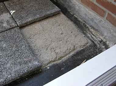

Wij hebben thuis een klein balkonnetje dat als het ware in het huis zit.
Dit balkonnetje is bekleed met een soort dakbedekking.
In het midden van de dakbedekking is een cementen vloertje gesmeerd en hierin zijn tegels gelegd (een soort van stoeptegel) die nu dus los zitten en wiebelen. En wat altijd een troep is omdat het niet mooi aansluit met de muren, er is een ruime kier omheen gehouden waar je dus de dakbedekking ziet zitten.
Is het mogelijk dat ik over de gehele dakbedekking een smeervloer maak (mischien beton?) en hierop een echte mooie tegelvloer maak.
Het nieuwe vloertje kan maximaal 5,5 cm dik worden.
Onder de dakbedekking zit een betonnen vloer overigens.

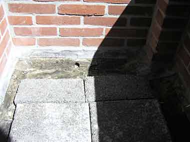

Hoe is de afwatering geregeld ?
Bjean
Er zit een gat met een koperen pijpje (plusminus 32mm) door de buitenmuur naar buiten.
Maar er komt bijna geen water op het balkonnetje omdat het "inpandig" is.
En door het bestaande pijpje zou ik eventueel een iets kleiner pijpje kunnen maken en dan gewoon een gaatje in het tegeltje en die aansmeren met voegen specie, dacht ik mischien :oops:

Ik vermoed dat er drainagetegels liggen, deze gaan nogal eens los liggen.
De rand langs de muur is voor de afwatering, die hebt u nodig in geval van een plensbui, hij ligt er niet voor niets.

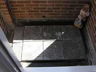

Maar ik heb nu drie foto's gestuurd.
Je zal zien dat het woord "balkonnetje" nog te veel is, zo klein als ie is!
Maar ja, van de weg afgezien staat het wel leuk. Maar je hebt er niets aan dus :shock:
Bjean
De foto's:
Balkon
Afvoer
Specie

Houd er rekening mee dat de balken in de richting van de afvoer gelegd worden, de ruimte rondom is dan niet meer nodig behalve een stukje aan de kant waar de afvoer zit, hier moeten de balken zo'n vijf cm. van de schuine opstand afblijven t.b.v. het weglopen van het water.

Als je goed kijkt zie je dat de opstand naar het lood zeker een centimeter of zeven is. En het "afvoertje" zit ook vrij hoog.
Dus ik dacht :idea: specie en tegels eruit, 5 cm smeervloer(beton?) erin, mooi vloertegeltje erop loood mooi afsnijden en aankloppen. :P
Blijft het evengoed waterdicht, dacht ik.

Je kunt wel een smeervloer van 5 cm dik met daarop tegels maken.
Dan moet je wel eerst de waterkerende laag erafhalen die er nu opzit.
Ervan uitgaande dat er ook beton onder zit : eerst aanbranden, dan aansmeren met afschot naar je afvoerpijpje, wat dan als het goed is naadloos aansluit op de tegelvloer. ( goed uitmeten !)
Verder de vloer tegelen als een badkamervloer : waterdicht maken/voegen en de randen afkitten. Misschien is het handig om ook een plint van tegels te maken, zodat mocht er een laagje water op komen te staan ( rare wind ofzo) dit niet in je bakstenen muur trekt.

Een lewis-betonvloertje is bedoeld voor een badkamervloer op een ondergrond van houten balken. Gezien het gegeven dat de huidige ondergrond al beton is, heeft dat geen enkele zin.
Persoonlijk zou ik alle tegels verwijderen, de zaak netjes glad maken met een egaliseermateriaal voor vloeren, en er dan dunne, niet te zware tuintegels op leggen / lijmen, bijv. 40 x 40 cm.
Dergelijke tuintegels heb je in allerlei mooie kleuren.
Overigens heb ik bij mijn zoon op het balkonnetje hardhouten vlonders geplaatst, geschroefd op wat (geimpregneerde) regels. Het grote voordeel daarvan is dat je altijd droge voeten hebt, omdat het water door de vlonders heen loopt en eronder weg kan.
Bij tegels heb je bij nat weer al gauw een nat balkon, omdat het water niet goed weg kan. Misschien is dat nog een argument voor die (toch best wel mooie) vlonders?
