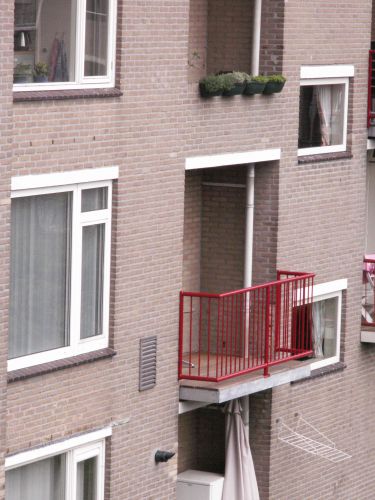

Ik heb hier thuis een achter-balkon van 280 bij 110. Deze zou ik willen uitbreiden naar 280 bij 160 (halve meter erbij dus). Aangezien mijn buren geen schuur of iets dergelijks hebben waar ik deze uitbouw op kan rusten is mijn vraag of ik zelf iets in de constructie kan aanpassen waardoor ik het balkon kan uitbreiden.

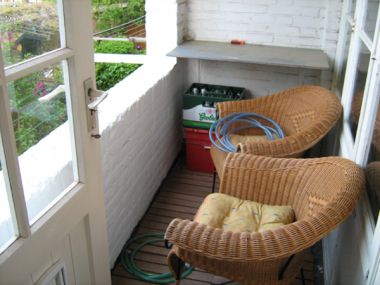

De foto. Fundering is nog niet zichtbaar. Ik ben puur aan het orienteren. Ik heb geen ankers in muren waar ik gebruik van kan maken. Alleen de fundering onder het balkon zelf. Ik dacht zelf aan het verlengen van deze maar weet niet of dat sterk genoeg is.
Helaas voor acht ik dit niet mogelijk zonder grote bouwkundige ingrepen.
Zo te zien woont u in een flat/appartement en is er ook toestemming nodige van de verhuurder c.q. de VVE, lijkt me dat u die niet krijgt.

De muur doorslijpen of zagen.
Stalen I binten op de vloer vastzetten die oversteken en daar een vloer en balkonhek op maken.

Ja idd. Zoals op die foto is ook hoe het ongeveer moet gaan worden. Alleen in plaats van een hek komt er gewoon weer een stenen muurtje. Het kan dus wel als ik stalen binten bevestig aan de bestaande fundering begrijp ik?

Een gemetseld muurtje maakt het wel een stuk zwaarder.
