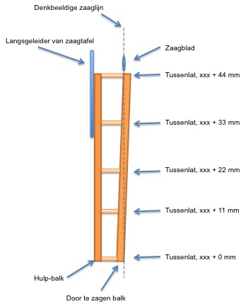

Heeft je tafelzaag een geleider? Dan kan je eventueel een 2de balk nemen en tussenlatjes (van 0 tot 44mm) om de halve meter ofzo zetten (tijdelijk met schilderstape ofzo vastmaken), zodat de balk schuin komt te liggen. De andere balk dan langs de geleider laten lopen...
Die 2e, schuine balk moet dan wel aan de te zagen balk vastgemaakt worden, anders zaag je niet evenwijdig aan het zaagblad.
Dit snap ik niet helemaal .kun je meer uitleg geven?
Gr Ron
DubbleEagle
Hier een voorbeeldje. De verhoudingen kloppen niet echt, maar het principe zou toch duidelijker moeten worden :) Zoniet geef je nog maar een seintje!
