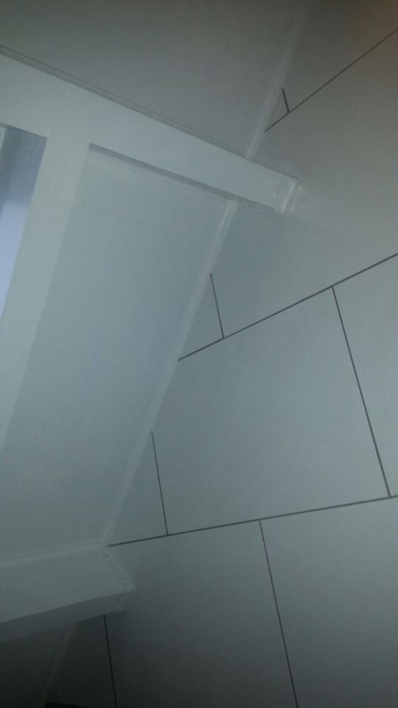

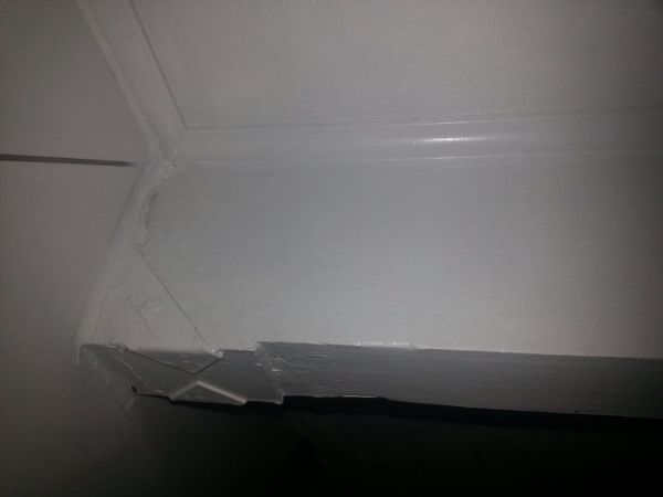

Wij gaan onze badkamer verbouwen en nu willen wij eigenlijk af van de balken tegen het schuine dak. Nu snap ik dat dese balken er zitten voor de dakconstructie. Maar is het mogelijk om dunnere balken te nemen?
Tips??
Nee, de balken zijn op draagkracht voor uw dak berekend, als u ze dunner zou maken gaat het dak op z'n minst doorzakken of nog erger.
M2jeff
Jan, bedankt voor je reactie. Ik mag de balken wel gaan verplaatsen?
Verplaatsen is eigenlijk niet zinvol. Bijna niet te doen in zo'n bestaande situatie. Je hebt hier ook een vergunning voor nodig.
Je kan misschien een dakkapel laten plaatsen?
