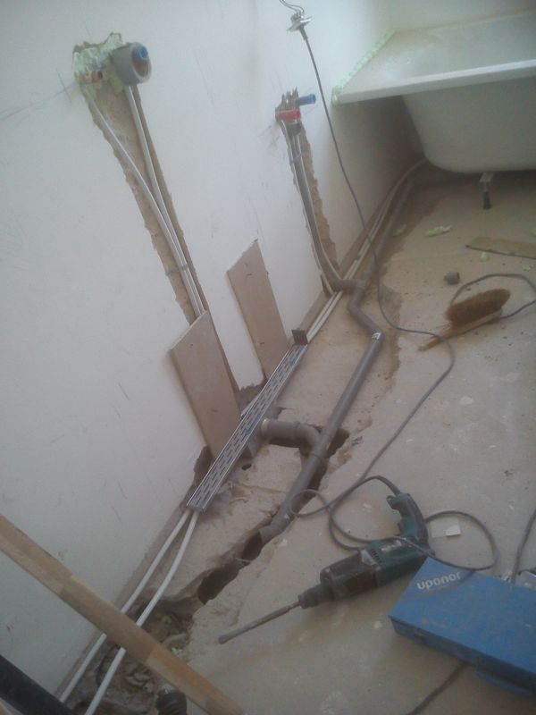

We hebben een probleem met het riool van onze nieuwe badkamer.
Telkens wanneer we een vol bad laten leeglopen dan loopt er water in onze douche.
De eerste seconden gaat het goed, daarna bubbelt het wat in de douchegoot en komt het badwater langzaam omhoog in de douche.
Het is een nieuwe afvoer dus een verstopping kan het haast niet zijn. Ook is er een redelijk verval. Helaas is er geen aparte pijp aangelegd voor het bad...
Wat denken jullie dat er mis is?
Alvast dank voor jullie reacties!

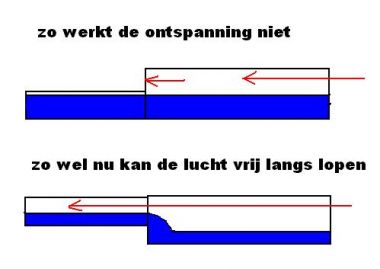

Is er bij de aansluiting van de douchegoot op de 50 mm leiding een T-stuk of een Y-stuk gebruikt?
Hoe is de 50 mm leiding in de 110 mm leiding gemaakt? Met een verloop natuurlijk, maar heb je hier een foto van?
Eksit
Er is een Y-stuk gebruikt. De aansluiting naar de 110mm is een koppelstuk van 110 naar 50 mm (mof met een klein gat er in voor de 50mm). Daar heb ik helaas geen foto van. Wel van het eerste stuk. Je kan op de foto onderin wel zien waar de 50mm pijp naar de 110 gaat.

Maar even terug naar het verloop, hoe is deze geplaatst?
Hieronder de enige juiste methode, met dank aan Henk253 voor het mooie duidelijke plaatje:

Dank voor de mooie tekening van Henk253. Ik ben bang dat ze de bovenste variant gebruikt hebben, maar ik zal het navragen. De aansluiting dus onderin de 110mm pijp en niet boven in....
Jullie denken niet dat een extra 50mm pijp waar alleen het bad op aangesloten wordt, nodig is? Met andere woorden, dit zou normaliter (mits goed aangesloten op de 110mm) goed moeten werken?

Maar het lijkt er op, dat de afvoer 40 mm is in plaats van 50 mm.
En het was inderdaad beter geweest, als het bad apart aangesloten was op de standleiding.
Laat het de mensen opknappen, die de badkamer gemaakt hebben.
Je hebt tenslotte garantie.
Wat je eventueel zelf even kunt proberen, is om de afvoer van de wastafel los te halen en de sifon er even tussenuit halen.
Als het water dan wel goed wegloopt, is het een beluchtings probleem.

Inderdaad Peter, scherp gezien. De sok aan de drain is 50mm, de rest is kleiner, dus 40.

Ik heb het nagemeten en ze hebben inderdaad 40mm gebruikt!
Ik had om 50mm gevraagd... Inderdaad laat hun het oplossen maar ga denk ik maar pleiten voor een extra leiding naar de 110mm
Hadden ze het maar in 1x goed moeten doen...
