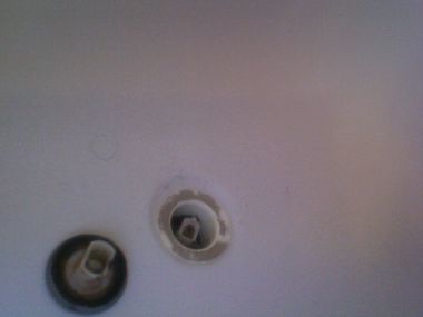

K wilde vanochtend even in de afvoer van het bad kijken omdat ik er haren in vermoedde, en trok toen per ongeluk de badstop kapot. het is zo'n drukding, waar je op drukt om hem open of dicht te doen, maar nu ligt de helft er dus naast. Afgebroken denk ik. wat moet ik nu doen?

Bedankt voor je reactie. Ik weet niet hoe dat moet, foto's plaatsen. Het is gewoon een tango bad (dwz groot bad met stop in het midden aan de zijkant) met een drukstop die is afgebroken. Maar kun je dan gewoon een nieuwe stop in een bad monteren? Of moet je dan een heel nieuw bad?
Er zijn heel veel verschillende soorten/ merken klik badstoppen.
De ene kun je er zo uithalen, de andere moet je er uit schroeven, en weer een ander zul je geheel moeten vervangen.
Dus misschien dat een foto van het bad, en stop toch wat meer duidelijkheid geeft.
Ook staat er ergens een uitleg, hoe je foto's kunt plaatsen hier op het forum.
Ik weet alleen zo snel niet waar dat staat.

Zoiets? Bedankt! Ik ga eerst maar eens met een schroevendraaier dat ding eruit proberen te wippen. Of herkennen jullie iets anders?
Kun je die niet gewoon terug duwen?
Probeer dat eens of hij dan blijft zitten, meestal een beetje doordrukken zodat hij weer vast klikt.
Mariathijssen
Nee, hij is echt afgebroken.

Bij veel baden zit aan de zijkant, ter hoogte van de afvoer, een tegelraam. De tegels zijn dan op een frame geplaatst, wat als een deurtje opengedaan kan worden. Het gaat dan vaak om een raam van vier tegels. Een tegelraam is vaak te herkennen aan de omliggende voegen die zijn gekit. Het tegelraam is bedoeld om bij problemen bij de afvoer te kunnen komen, bijvoorbeeld om deze te kunnen vernietigen.
Wanneer er geen tegelraam zit, is er misschien de mogelijkheid een vierkant uit de zijkant te halen waardoor zo de stop/afvoer kan worden vernieuwd. Vervolgens kan dan alsnog een tegelraam worden geplaatst.
