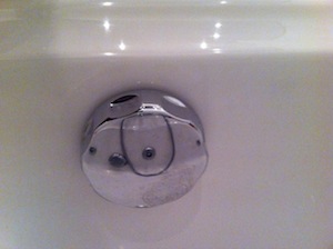

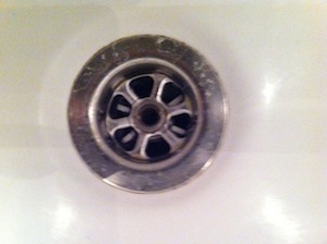

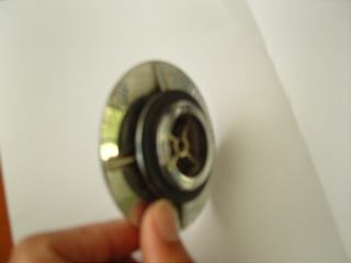

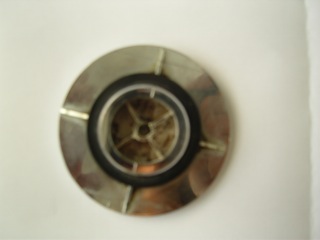

Ik ben op zoek naar een badstop voor een Whirlpool van het merk 'Aquacare'. Hiervan is namelijk de pin afgebroken. :(
De leverancier vertelde me dat het wellicht een 'Grohe' badstop is.
Als bijlage een aantal foto's van de badstop en de afvoer.
Kan iemand me misschien helpen aan een nieuwe badstop te komen?

Nee helaas niet. We hebben contact gehad met de firma Aquacare, de vorige bewoners hebben hier hun bad gekocht.
Aquacare liet me weten me dat ze alleen een compleet nieuwe "waste" kunnen leveren. Daarnaast vertelden ze me dat de dop/ waste waarschijnlijk van het merk Grohe is.
Ik heb nooit geweten dat het zo moeilijk is een enkele dop te regelen...
Dit kost me ongeveer 200 euro (en moet heel het bad er uit) :(

Dit is het proberen wel waard:
Hansgrohe Universeel - 0510428 ff google..
Geez
Thanks! Zeker het proberen waard.
Helemaal top, past en werkt perfect!
Bedankt!!!! :mrgreen:
