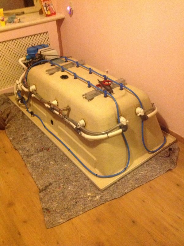

Ik heb een Villeroy & Boch bad gekocht. Het bad is voorzien van waterjets, bubbels en automatische schoonmaak functie. Incl. een waste knop.
Nu ben ik opzoek naar een juiste badoverloopcombinatie voor mijn bad.
Nu mijn vraag welke baoverloopcombinatie moet ik hebben. Het

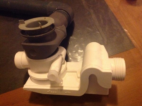

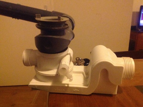

De onderstaande afbeelding betreft een deel van de afvoer die er nog aan zat. Hij is van het mer `VIEGA`. Enkel deze is niet compleet.
Kan ik elke badoverloopcombinatie + waste plaatsen of dient deze net als de laatste foto te zijn?
Graag hoor ik van jullie.
Je kan hier een badoverloop combinatie op zetten, met een lange flexibele overloop slang er aan.
Dit omdat een gewone te kot kan zijn, i.v.m. de slangen die aan de zijkant lopen.
Dus pak er eentje met een flexibe overloopslang, en niet eentje met een vaste buis.
Zo te zien is het een gebruikt bad.
De slangen zijn al goed vervuild zo te zien.
Voordat je het bad dicht bouwt, zou ik eerst die eens goed schoonmaken, met een daarvoor speciaal middel, en het bad goed testen of alle functies werken.

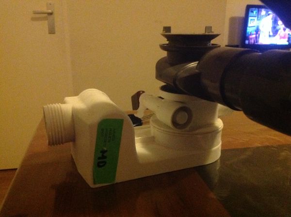

Ik zit wel met het probleem dat ik uit de waste een aanvoerbuis heb lopen naar de pomp voor de waterjets. Dit kan niet bij alle combinaties
O nou wordt het ineens weer anders.
Dat had je van te voren niet aangegeven.
Plaats anders even een foto van de waste die er nu bij zit.
Want het wordt nu een beetje onduidelijk wat je hebt en nog nodig hebt.
Dit is inderdaad een aparte afvoer.

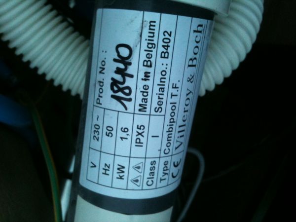

Als het goed is, staat er op de groene stikker een serienummer.
Daar moet je eens mee gaan zoeken op het internet.
Of neem de afvoer mee naar een sanitair speciaal zaak, die kunnen je beslist ook helpen aan een nieuwe complete afvoer.
