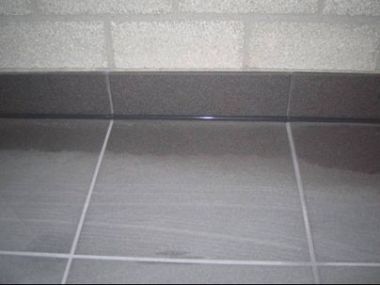

Als je voor de vloer een andere kleur tegel gebruikt, zou je een iets uitstekende tegelplint kunnen maken. Uit ervaring weet ik dat dit best mooi kan zijn.
Zoiets, maar zie dan voor de stenen een betegelde wand....

Dat ziet er op de foto inderdaad niet verkeerd uit hoor!
Is die zwarte rand een kitrand?
