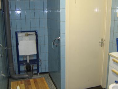

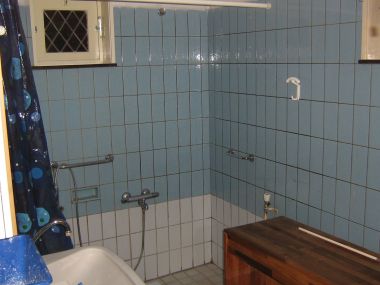

Jypu
Hier vast het oude situatie
Er is nog een hoop werk te doen ...
Fiesiekus
Je hebt al een goed begin gemaakt zie ik, met dat hangende toilet :!:
Pepjo
Jammer van de tegeltjes, kek kleurtje.
Jypu
Deze is gemaakt in de jaren 50, heb ik me laten vertellen (niet echt mijn smaak) :D
Fiesiekus
Punt is wel dat van die 1,70 meter breedte nogal wat af gaat met metal-studs. Misschien kan je daar rachels koud op de muur plaatsen en dunne isolatie plaatsen. Nadeel is dan wel minder isolatie-effect.
Jypu
Daar had ik ook aan gedacht, (zie mijn start topic) maar ik wist niet als het slim was ivm vocht of zo.
Als het mogelijk is om dit met rachels rechtstreeks op de tegels te doen zou dat mij veel werk te schelen. Graag een advies.
Minder isolatie effect vind ik niet zo erg.
