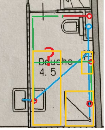

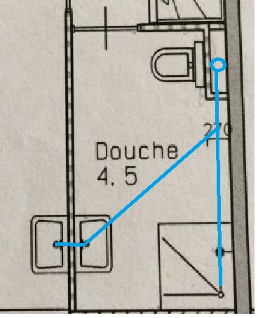

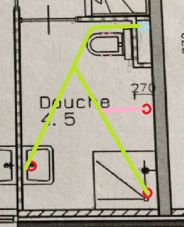

Momenteel ben ik begonnen met het strippen van mijn badkamer.
ik weet niet zo goed wat ik met mijn water afvoer aan moet. En kan dan ook nog geen indeling gaan maken voor mijn badkamer
Woning stamt uit 1975
Situatie is als volgt
Hoofdafvoer is 110mm en is vertakt naar 50mm en in de betonnen vloer gegoten?? (1 vertakking van 50mm en naar 3 punten in de badkamer vertakt. (helaas heb ik hier een gat in geboord moet hersteld worden) ( ik kan niet zien hoe de leidingen lopen.
Afvoer: 1 douche putje, 2 wastafel, 3 oude wasmachine afvoer?
4 staand toilet 110m, wordt ophang toilet.
De afvoeren zitten allemaal in het zicht, daar wil ik dus vanaf. (deels is beton, de linker zijde en deels is gips rechterzijde)
Er zal gehakt moeten worden in de muren en vloer..
Mijn betonnen vloer is 120mm dik/hoog ... kan ik hier in gaan frezen of is dit een gevaar? 50mm voor de afvoer (later komt er 12-20mm zandcement op)
(een drain heeft 70mm nodig zonder afschot)
De waterleidingen en afvoeren zijn in de vloer verwerkt.
De waterleiding zijn de betonnen vloer gestort 12mm warm en 15mm koud voor de douche.
Van de vloer heb ik ong 15-20mm dekvloer weggehakt, de vloer was niet meer zo stevig en zat los. dus sleuven van 20mm frezen voor mantelbuizen is geen probleem.
maar de 50mm naar het bad en de drain en wastafel is dit te doen? Ik wil ze dus vanaf de 110 mm laten vertakken naar
graag advies, over infrezen of alternatieve oplossingen. zie tekeningen en fotos voor de situatie.
