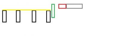

Beste klussers, ik zal eerst de situatie even uit leggen.
De badkamer huidige badkamer is 2bij3 meter niet klein maar er is een optie voor uitbreiding.
Het huis heeft een garage aan de voorkant met grote vliering. Deze is 2,70x1,50 haaks op de bestaande badkamer. Nu is er een hoogte verschil met de de bestaande (betonnen vloer) en en vliering in de garage. Dit is rond de 30cm. Echter is er geen ruimte om dit op te hogen op de vliering ivm het schuine dak. Oplossing trapje
Nu zit er echter ook een ruimte tussen de betonnen vloer en de buitenste stenenmuur. Deze ruimte zat vol met spouwmuur isolatie. Als ik deze muur iets verder weg haal en de stenen er haaks op terug metsel (1laag) is dit dan stevig genoeg, ook met oog op het trapje om daarop de vloer te metselen?
De volgende en voor mij de belangrijkste vraag: de vliering. Zou dit stevig genoeg zijn? Het ziet er naar uit dat we er alleen een hangend toilet op willen en een nieuwe muur natuurlijk voor de scheiding met de garage, met in de muur een aantal nissen voor handdoeken ed.
Opzich dus niet heel veel gewicht.
De balken onder de vliering zijn 14,5 bij 4,5cm en liggen 53 cm uitelkaar (hart/hart).
Optie: zwaluwplaaten met lichtgewicht beton? Ook zodat ik gelijk een vloer heb om de tegels op te metselen.
tekening situatie:
zwart = balken
geel = houtenplaat 2cm dik
groen= gemetselde muur
rood = latei
grijs = beton
