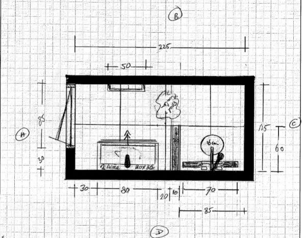

Situatie is als volgt: Jaren 60 woning met houten verdiepingsvloeren. Voor de badkamer hebben ze een beton vloer toegepast.
(zie foto)
Voor onze nieuwe badkamer moet er een drain in komen. Deze moeten aan de zijkant komen. (zie foto).
Kan ik in deze betonvloer gewoon in slijpen en uithakken? Of verzwak ik daarmee de constructie.
Het lijkt mij dat deze vloer gewapend is, en er moet worden opgelet met hakken en slijpen.
(overigens zit er nog wel een dun vloertje boven op.)
Graag jullie reactie/visie hierop.
Waarom leg je de goot niet daar waar eerst het putje lag.
Is makkelijker en mooier om de tegels straks goed op afschot te leggen.
Je hebt trouwens goten, met een onder aansluiting, zodat je direkt naar beneden kunt onder de vloer.

Let op, als je de drain tegen de muur plaatst, neem dan een speciale muurdrain. Anders een cm of 5-10 uit de muur zetten.

Het is de bedoeling dat het er zo uit komt te zien:
De goot heeft inbouwdiepte van 6cm nodig lees ik net. (easydrain 30).
Lijkt me dat er geen lewisplaten liggen. Anders had ik deze wel aan de onderkant moeten zien lijkt me.
