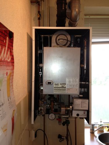

Mijn CV-ketel heeft kuren. Het is een AWB 23.29WT. Als ik warm water wil tappen, dan hoor je hem aangaan (een soort klik, en dan de 'opstartfase'), maar vervolgens valt hij weer uit. Dit blijft zich herhalen (als ik dus de warmwater kraan open laat staan. Ik krijg dus geen warm water.
Echter, als ik de thermostaat omhoog gooi, dan slaat hij wel volledig aan en kan ik ook warm water uit m'n kraan krijgen. Best wel vervelend, aangezien ik nu telkens eerst de thermostaat aan moet zetten om te kunnen douchen.
Dit probleem had ik tijdelijk verholpen door een muntje op dat kleine zwarte pompje te leggen dat omhoog wordt geduwd zodra hij aan gaat. Dan werd er eerder contact gemaakt ofzo, waardoor hij het wel bleef doen.
Maar dat werkt nu ook niet meer.
Nu is er net een loodgieter langs geweest, en die vindt dat hij tot de conclusie is gekomen dat de ventilator en waterdrukschakelaar stuk zijn. Ventilator: 214€
Schakelaaar: 75€
Dat bij elkaar plus het erin klussen: 450€.
Daar heb ik dus mooi even geen zin in. Iets zegt mij dat dit makkelijker op te lossen is, aangezien hij het wel gewoon doet als de verwarming aan staat. Heeft iemand advies? Anders ga ik toch voor een nieuwe CV.

Je kan proberen de ventilator te reinigen, maar je zal waarschijnlijk wel aan een nieuwe 3 weg klep moeten

De foutmelding die het display geeft is trouwens 2: luchtdrukschakelaar niet in ruststand.

Als je een muntje op je opdrukstift legt, en hij werkt probleemloos, dan is het
niet je ventilator of waterdrukschakelaar.
Dan kan het niets anders zijn als je 3-wegklep, deze heeft dus een schakelaar
erop zitten die bekrachtigd moet worden door je opdrukstift.
Echter, voordat je wat doet, controleer of de houder van de schakelaar van
plastic is, en of die niet gescheurd is, zelfdzaam gaan die scheuren, en lijkt
het ook een 3-wegklepprobleem.
Waterdrukschakelaar zou lek kunnen zijn, maar dat kan je zelf ook zien.
Standaard problemen met deze ketels zijn:
- thermokoppel verbrand, waakvlam elke keer uit
- maximaalthermostaat te veel weerstand, waakvlam elke keer uit
- 3-wegklep na 8/10 jaar inwendig zo erg vervuild dat hij te zwaar gaat
- automatische ontluchter lek
Al met la zijn het hele stabiele ketels :wink:

Wat je zegt over die verstopte driewegklep zal wel eens heel goed kunnen. Hij is uit 2003 en kan best wel eens verstopt zitten inmiddels. Kan ik die handmatig schoonmaken van binnen of is hij er heel lastig uit te halen / niet schoon te maken? Ik kan een fototje maken mocht dat nodig zijn!
Cvolieboy
Nee helaas is er aan de klep weinig zelf te doen, zelfs het membraan is geen los te verkrijgen onderdeel.
De hele driewegklep vervangen is de enige oplossing voor het probleem.
En zeker een stabiele ketel die weinig grote problemen kent.
De ventilator reinigen is ook wel verstandig omdat het een lucht aanvoerende ventilator is en deze wel vervuild kan raken.
Vr Gr en succes ermee

Dan is de ventilator waar ik mee begin. Vraagje over het pre-demonteren ervan: moet ik het gasleidingkje wat de CV in gaat nog dichtdraaien voordat ik hieraan begin? Of kan ik de ventilator gewoon loshalen zonder dat er enge dingen gebeuren?
Hypercube
En even voor de goede orde, moet dat dan het gele kraantje zijn dat linksboven op de afbeelding te zien is? Boven de CV kast.
Hypercube
Ok heb de ventilator schoongemaakt en de hele cv gestofzogen. Het probleem doet zich nog steeds voor :(
Is er nog iets wat ik kan proberen?

De klep is defect en moet vervangen worden.
Ik kan niet in jou beurs kijken maar echt goedkoop is dat klepje niet.

Nou dan ga ik er toch maar een nieuwe ketel in laten zetten, aangezien dit ding ook niet de zuinigste is.
