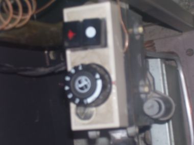

Ik heb een cv installatie awb uit 1986 type k 17.01 serie 29235.
Per ongeluk heb ik de waakvlam uitgezet toen ik met de stofzuiger erlangs ging. Nu krijg ik alleen de waakvlam niet meer aan. Er zit een schroef op met 1 t/m 7 die de warmte weergeeft. Daarnaast een knop met een wit rondje en een knop met een rode ontsteking erop.
Allerlei combi's al geprobeerd maar niet gelukt.
Toen het net winter werd hetzelfde probleem gehad en een monteur kon hem toen zó aanzetten, 30 seconden werkje.
Weet iemand wat er mis gaat?
Groet,
EsH

Foto'tje van de knopjes doet wonderen.
EsH
Hierbij de foto van de knoppen.
Beetje vaag, maar om een indruk te krijgen. Waakvlam zit aan de voorkant van de kachel, gaat wel aan als ik alleen de rode knop indruk, maar als ik de rode knop weer loslaat lijkt het of het gas geblokkeerd wordt. Als de witte knop ingedrukt is dan doet de waakvlam het ook niet.
Type gasblok weet ik niet, er staat wel aardgas op, maar ik neem aan dat je dat niet bedoelt...
Groet,
EsH

Simpel gedacht misschien, maar zo zou het in een handleiding moeten staan:
1. draaiknop op de stand *
2. Rode knop indrukken en vasthouden, waakvlam aansteken;
3. een halve minuut wachten
4. rode knop loslaten, als het goed is blijft de waakvlam nu aan
5. Met de draaiknop de gewenste hoeveelheid warmte instellen.
De witte knop heeft u nodig voor het uit zetten.
't kan zijn dat stap 3 vergeten wordt.
Als het mis gaat bij stap 4 is waarschijnlijk de thermokoppel defect of niet goed gemonteerd. Dit onderdeel dat bewaakt of de waakvlam nog wel brandt, 't geeft een spanningkje door de warmte van de waakvlam.

Zo heb ik het idd gedaan maar dat geeft geen effect. Het gaat idd mis bij stap 4 want zodra ik de rode knop loslaat houdt de gastoevoer op.
Ik moet dus opzoek naar een thermokoppel. Kan ik dat zelf doen of moet dat door een monteur gedaan worden?
En hoe kan het dan dat een monteur de kachel een half jaar geleden wel aankreeg?
EsH
Hebt u de waakvlam al goed doorgeblazen ?
Wanneer er stof in zit komt de vlam niet tegen de punt van de thermokoppel en krijgt u de waakvlam niet aan, de waakvlam moet blauw branden met een strak vlammetje.
Ron CV
Laat er even een vakman naar kijken, omdat de waakvlam gebrand heeft totdat deze werd uitgezet kan het mogelijk zijn dat het gasblok kapot is gezien de leeftijd van de ketel.
