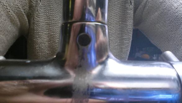

Vraag: deze atag keukenkraan (best wel oud maar nog netjes) lekt. Aan de achterkant zit een "schroefje"waar water uit komt. Wat kunnen wij doen??
Het schroefje eruit draaien en de uitloop eruit draaien tegelijk met trekken.
De O-ringen vernieuwen en de uitloop opnieuw monteren, even een klein beetje kranenvet op de O-ringen smeren.
