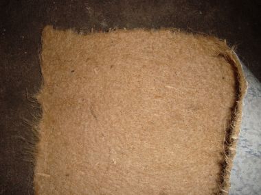

Wellicht een afwijkende vraag, maar zou dit asbesthoudende vloerbedekking kunnen zijn?
wverschoor
Volgens mij is dit vinyl met een harige rug daar zit geen asbest in asbest zit in vinyl wat verkocht is tot eind 60 er jaren en zit vaak helemaal aan de vloer verlijmd en als je het weghaalt lijkt het een beetje op gipsplaat dan is het asbest

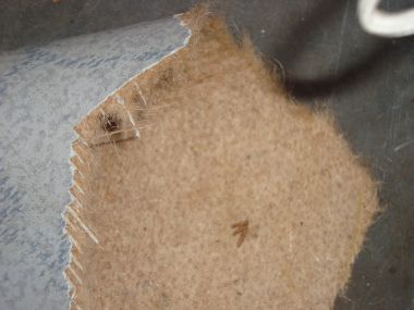

Bedankt voor het antwoord. Ik had gehoopt op wat meer reacties. Onderstaande foto is iets scherper
Nee hoor, dat is geen asbest, maar jute.
wverschoor
Het is zeker weten geen asbest ook geen jute het is een vilt rug ik zit al meer dan 25 jaar in de tapijthandel dus weet er echt wel wat van
