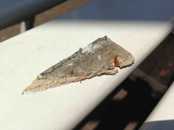

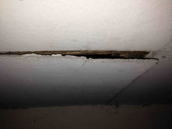

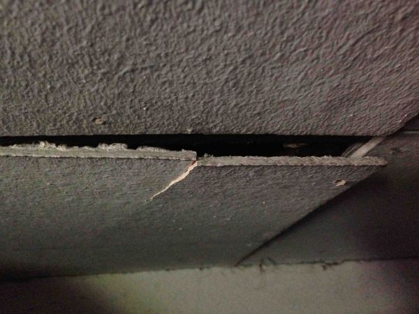

Ik heb een woning uit 1957 met een losse garagebox/schuur. In deze schuur is het plafond afgetimmerd met platen... kleine spijkers om de 30 cm, zowel aan de rand al sin het midden waar de balken onder zitten. Ik wil deze graag verwijderen omdat ik ze niet vertrouw en graag zaken als ladders tegen het plafond op wil bergen.
Zie foto: Dit zit er nu op...het lijkt vrij broos en ik denk dat er wel een en ander afbreekt als ik deze platen van het plafond trek.
Is dit asbest? Hoe kan ik dit het beste verwijderen? Tips? In hoeverre is er sprake van risico als ik deze er zelf afgrek en er hier en daar een kapotbreekt? De spijkertjes zitten aardig aan de rand, ik verwacht dat die rand dus iedere keer afbreekt..
Als dit asbest is en ik laat het verwijderen, waar moet ik dan aan denken qua kosten? Het gaat om rond de 30m2
Alvast hartelijk dank voor de moeite!

Ja het is asbest. Als je met beleid dat er onderweg haalt is het goed te doen hoor. Maak het wel nat.
Helaas Ralph. Dit mag je niet zelf verwijderen, want het zit gespijkerd. Nat maken is echt niet voldoende, je veroorzaakt een besmetting en riskeert een boete.
Stappenplan:
- klein stukje opsturen naar een lab
- Feesje bouwen indien lab zegt geen asbest, anders:
- asbestinventarisatie laten uitvoeren
- asbestverwijderingsbedrijven offertes laten maken adhv inventarisatie
- sloopmelding doen bij gemeente
- laten verwijderen.
Kacheltje
Het lijkt wel zachtboard.
Als het zachtboard is dan zal je met een aansteker zo kunnen zien. Vat het vlam dan is het geen asbest.
Brand het niet dan is er kans dat er asbest in zit.
Dat kun je niet zien op een foto. Voor een paar tientjes kun je aantonen/uitsluiten of het asbest bevat. Zo ja mag je een saneerder opzoeken zoals je zelf al aangeeft.

Gezien het bouwjaar van de woning, een garage....in die tijd was dat standaard af getimmerd met asbest.
Zachtboard is niet zo geschikt voor garages en dan blijft er eigenlijk maar 1 ding over.
Maar je woont in mijn buurt zie ik, als het in glanerbrug is kan ik zo kijken wat is voor je.
Boudewijn 033
Ralph hoe kan jij het zien dan?
Zelfs een sanneerder kan het niet op het blote oog met zekerheid vaststellen.
De enige manier om het zeker te weten is een monster opsturen.
Groeten b
Ralph
Tja, ruim 25 jr in de bouw zitten en weten wat er in bepaalde jaren verwerkt werd en geregeld weer tegenkomt doet voor 95% het truukje wel.
Natuurlijk als je wil weten met welk asbest je precies te doen hebt kan je idd een lab aandoen.
Die asbest is half zo wild als die zwarte stof wat op die platen ligt, die is veel schadelijker voor je longen maar daar lult nooit iemand over. Dus daarvoor zou ik wel een goed mondkapje gebruiken of nog beter een filtermasker.
