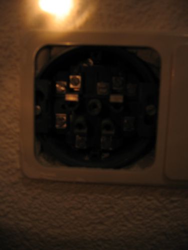

Hier is de foto van de "muuraansluiting"met in de hoeken de gekleurde draden.
De andere foto is het KPN kasje, waarin boven in de rode en blauwe draad los in zaten.
Nu moet in de kabelmodem een schoentje met daarin de blauwe en rode draad. Dat heb ik geprobeerd maar dan doet de telefoon het nog niet.
Wat nu??

Links boven en rechts boven op blauw en rood.
stekkertje in de modem en dan begint het wachten.
de modem meld zich aan en zal de nodige software moeten downloaden om de telefoon en data verbindingen te maken en onderhouden dit kan tot 2 uur duren.
