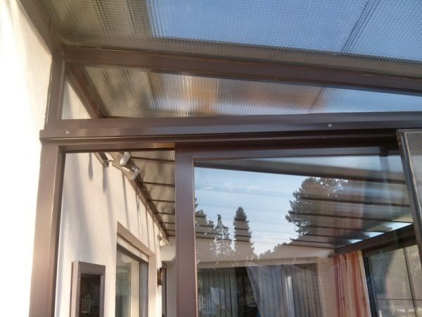

Sinds enkele weken gaat de schuifdeur bij mijn ouders enorm zwaar open.
Heeft iemand een idee wat we hier aan kunnen doen en hoe we deze eventueel kunnen demonteren ?
Foto's staan hieronder - mod

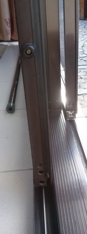

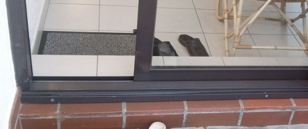

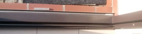

Zo te zien, rust de deur op de onderdorpel, kijk eens naar de wielen en wiel asjes.
kunt u de deur niet optillen, en uitnemen, en zo de onderkant/wielen inspecteren.
Karine
We kunnen de deur wel een beetje optillen maar niet hoog genoeg om ze eruit te halen.

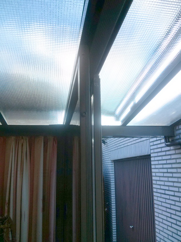

Zoals je op de foto kan zien zit de deur vast tussen de profielen. Dus er uit nemen zonder iets te demonteren zal niet lukken.

Misschien een bekend antwoord, maar de deur is er ook ingezet, zit er boven op/aan de deur geen lat/ blokken die er af kunnen, of is de lijst demontabel ?
Karine
Het lijkt inderdaad of de lijst demontabel is.
We kunnen natuurlijk overal aan beginnen trekken en wringen maar dan doen we misschien meer kwaad dan goed.

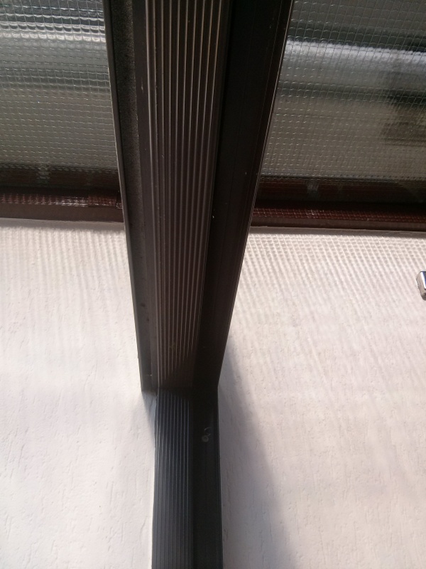

Kan het zijn dat de muren misschien werken en dat het geheel daardoor een beetje uit zijn verband is geduwd?
Misschien zit er een klein steentje vast of zoals wij weleens hebben gehad kattenbak grind :-S.
Misschien eens kijken of je erin kan blazen met bijv een bouwzuiger, föhn, compressor, perslucht o.i.d?
En verder ik heb ditzelfde probleem al meermaals opgelost door met een kwast of tandenborstel heel grondig de rail te poetsen. En natuurlijk WD40 o.i.d. , te gebruiken maar dat had je al geprobeerd. Alleen spuiten is soms niet genoeg.
