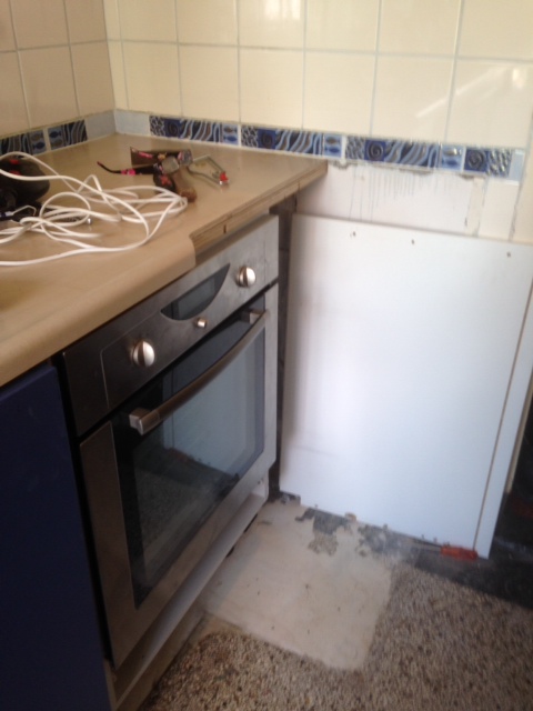

Goedemiddag: een simpele vraag: kan ik dit keukenwerkblad doorzagen met een decoupeerzaag? Dat is nl de enige zaag die ik heb (buiten een handzaag).
Wat voor zaag moet er dan in (als het kan?)
Rola
Het kan met een decoupeerzaag, bij voorkeur vanaf de onderzijde zagen ivm splinteren. Pendelstand uit. Een scherpe handzaag geeft meestal een beter resultaat.
Poster
Zaagnaad aftapen, midden op de zaagsnede, en zomogelijk met een fijngetande zaag, vanaf de onderkant zagen.
suc6
Ben het met Rola eens, een scherpe handzaag en dan van bovenaf gezaagd geeft het beste resultaat, pas op met de hoek, dat is het lastigste stukje, eerst dat stukje zagen.
Waarom zet u er geen eindstuk tegenaan, dan hoeft u alleen het hoekje er maar af te zagen.
Zet de zaagsnede's eerst even in de verf en bij het plaatsen in de kit.
