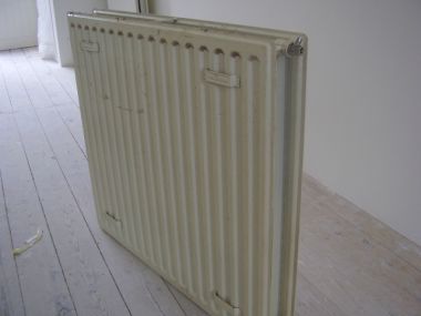

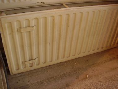

Ik heb in mijn huis allemaal radiatoren met maten die niet standaard zijn. Kan iemand mij vertellen welk merk het is en of er haken bestaan voor de beugels aan de achterkant?
Ik wil namelijk niet van die klemmen onder en boven (in het zicht) gebruiken, en de haken die men verkoopt in grote sanitairwinkels passen alleen op standaard hoogtematen (300, 400, 500, 600, 700, 900 mm)
De getoonde radiatoren hebben maten:
- hoogte 45cm, breedte 135 cm
- hoogte 80cm, breedte 90 cm
Bedankt!

Vraag om L consoles bij uw leveancier.
Het hoogte verschil tussen de strips bepaald lengte van de L console.
En is tevens de hoogtemaat van de radiator
Vermoedelijk is het merk Henrad.
Vr Gr en scuces ermee

Het zijn trouwens twee verschillende merken zie ik nu op de foto;s.
De bovenste is een Henrad de onderste kan een VH zijn.
Als u nieuwe radiatoren wild aanschaffen, dan diend u een maat te kiezen die het meest overeen komt met de oude radiator.

Ik heb vandaag rechtstreeks de beugels besteld.
Na veel zoeken heb ik voor de 80 cm hoge radiatoren deze beugels gevonden. Ze zijn nergens meer te koop en worden niet meer gemaakt, maar ze hadden nog een paar liggen. Na aandringen wilden ze de beugels opsturen naar deze particulier.
Bedankt voor de reactie, je tip was inderdaad in de goede richting!!
