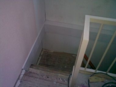

Ik schiet inmiddels al lekker op met de renovatie van mijn woning, maar zo af en toe loop ik nog tegen bepaalde dingen aan en vraag ik mezelf af hoe ik dat nu weer netjes kan afwerken. Dit maal is het trapgat aan de beurt. Zie bijgevoegde foto's om een idee te krijgen hoe de situatie er nu bij mij uit ziet.
Het gaat eigelijk maar om twee zijden van het trapgat.
De eerste zijde.

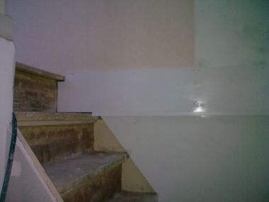

Het gaat om een trap met een klein bordes waar de trap van richting veranderd. de afwerk uitdaging is hier de verschillende "hoogten van balken en gips en het feit dat het allemaal niet echt recht is.
Bovenaan gips, vervolgens wat "dieper" een "vloerdeel" vervolgens nog dieper de balk, en vervolgens nog dieper weer gips. Ik weet niet goed hoe ik dit een beetje knap kan maken.
En de tweede zijde (onderstaande foto) grenzend aan de eerste zijde(zie bovenstaande foto
Het Gips stop ter hoogte van de balk, deze balk loopt iets schuin naar binnen toe (gezien vanaf beneden naar boven). Kan ik dit het beste opvullen met iets, en hoe kan ik de aansluiting met het gips een beetje knap maken?

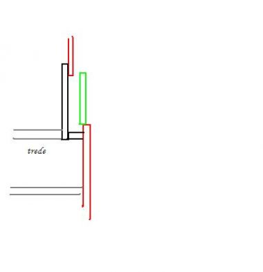

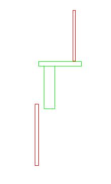

Is dit ongeveer de doorsnede van foto 3.
Groen is de oude vloer met balk.
Rood zijn de nieuwe gips platen.
En kun je ook de linker bovenzijde van de trap op de foto zetten.
Dus het verlengde van foto 3

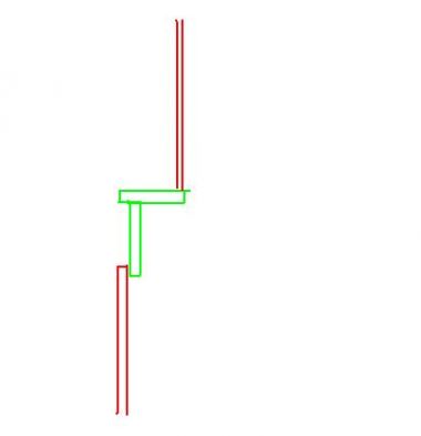

Je overzicht is niet helemaal correct, ik heb zelf even wat getekend en dezelfde kleuren gebruikt:
En welk gedeelte van de trap wil je graag op de foto zien?
Zijde twee is waar de doorsnede nu van getekend is.
Rene de klusser
Specialist Bouw

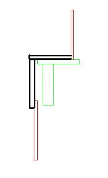

Zo zou ik het afwerken op zijde twee.
18 mm mdf.
En zo op zijde 1.
breedte gelijk aan afwerking zijde twee.

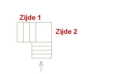

Foto 2 is de hoek van 1 en 2 begrijp ik nu.

Het idee is mij helemaal duidelijk Rene!
Maar dan komen de volgende vragen:
Hoe ga ik het MDF bevestigen? aangezien er op de tekeningen weinig raakvlakken zijn. (met name zijde 1) En ook het MDF ten opzichte van elkaar?
En ik neem aan dat ik alles daarna even moet schuren, gronden, schuren kleurtje geven volgens het normale lak process?
Rene de klusser
Specialist Bouw
Zit er achter de bovenzijde van de gipswand geen balk waar je op kunt schroeven.
KMW
Ja Rene, daar heb je helemaal gelijk in.
Ik doelde eigelijk meer op het haaks aan elkaar verbinden van het 18mm mdf maar wat zoekwerk hier op het forum heeft me verteld dat met goed voorboren en schroefen dat geen probleem moet zijn.
Het materiaal heb ik inmiddels al gehaald dus het is alleen nog een kwestie van wat kleine stukjes uitzagen met de decoupeerzaag en dan alles in elkaar zetten.

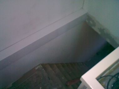

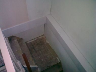

En dan nu de foto's!
Als eerste nu nog de schroefgaten dichtsmeren, het geheel schuren en schoonmaken en dan vervolgens lakken in dezelfde kleur als het traphekje. Al met al ben ik niet ontevreden oven mijn eerste trapafwerking (zal waarschijnlijk ook wel de laatste zijn :P)
Rene de klusser
Specialist Bouw
Prima resultaat toch :)
