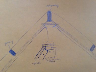

Beste mensen,
Ik ga deze maand de zolder aftimmeren met constructieplaten. Dus er komt ook een plaat tegen de nokgording. Nu is mijn vraag: wat is de beste volgorde, eerst de plaat tegen de nokgording en dan de platen tegen het hellend dak of andersom? En hoe kan ik die hoek wat hierdoor ontstaat mooi afwerken?
Iemand een idee misschien?

Komen de platen niet mooi in een omgekeerde V tegen elkaar dan ?
Plaat tegen de nok?
Plaats even een foto of schets.

Ok. Beetje info vergeten sorry.
Ik wil dus een plaat iets verlaagd van de nokgording zodat ik hier inbouwspots kan plaatsen. Daarom komen zijplaten niet in een V vorm tegen elkaar.
Ik zal morgen proberen een achets te maken en hie te plaatsen.

Ik hoop dat dit duidelijk is.
Volgorde maakt niets uit. Doe een gaasje in de hoek en strijk het met voegsel mooi rond en glad.
Tiho
Wat voor afwerking komt er op de OSB? Als je de horizontale plaat als laatste doet kun je deze schuin zagen. Dan kun je hem wel strak aan laten sluiten.

Nou, daar heb ik ook beetje aan gedacht. Alleen, ik heb geen cirkelzaag die ik in een hoek kan instellen. Ik ga idd osb platen gebruiken van 18mm dik. En bij de bouwmarkt zagen ze ook nie in een hoek. Zou schuren met een schuurmachine te doen zijn?
Moet ik trouwens met die osbplaten ruimte overlaten aan de uiteinden/hoeken tegen de muur ivm uitzetten/krimpen etc?
M'n antwoord was bedoeld voor gipsplaten :roll: Met OSB kan je de twee platen ook gewoon recht afzagen en met 1mm ertussen tegen elkaar aan monteren. De kier kit je af. Of een afwerklatje in de juiste hoek ertegenaan.

Hm. Opzich goed idee. Weet nie of ik zo handig ben om zo precies te kunnen werken. Welke volgorde raadt je maan aan? Eerst de schuine platen of eerst die tegen de gording?
Maakt dus niet uit, want ze overlappen elkaar niet. Als je niet zo nauwkeurig werkt, kan je er gewoon een afwerklatje overheen zetten. Is vast ook te koop met 135º.

Yes. Moet goedkomen op die manier.
