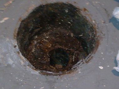

Afvoerputje garagevloer geroest
BertPleizier
Ik heb in de garage een afvoerput zitten van metaal. Deze zit helemaal in de vloer gegoten. Ik wilde het roostertje lakken en toen zag ik dat de gehele binnenpot verroest was. Hoe krijg ik deze weer netjes? Uitslijpen / hakken en een nieuwe erin? Of moet ik hem helemaal kaal schuren en spuiten?

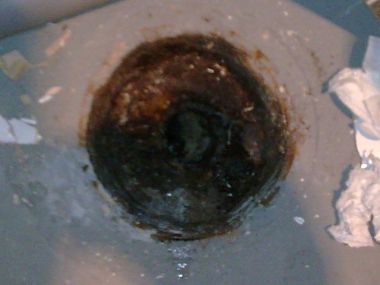

Zo ziet het putje er nu uit:
PS: Excuses voor derommel om het putje, maar ik ben aan het klussen!

Wat me wel opvalt is dat ik bijna geen opstaande rand zie voor een waterslot, is dit weggeroest?
zo ja dan gewoon vervangen
BertPleizier
Zoals je het op de foto ziet, zo is het. Ik denk dat er al wel wat weggeroest is. Ik heb de binnenkant ontdaan van alle loszittende en verroestte stukken metaal en behandeld met zinkspray. Het leek wel leisteen vanbinnen, zo brokkelde het af.

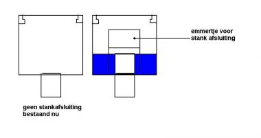

Zoals ik nu u foto zie zit er ook geen stank afsluiting meer in pijp is geheel weg gerot
zie tekening:
daarom is het beste om put te verwijderen en een nieuwe te plaatsen.
Je kan in aluminium of in pvc maken
Pigion
Niet doen in aluminium, beter in PE met RVS rooster.
