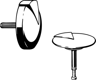

Goedenavond. In mijn nieuwe woning zit een ligbad. Nu ligt daar los het 'dekseltje' op, en gezien ik enkel douche gewend ben leek me dit prima.
Achteraf blijkt dus dat er een pinnetje aan hoort zodat je die met de draaiknop open en dicht kan doen.
Misschien wat knullig omschreven, maar ben hier niet erg in thuis.
Zo'n soort dingetje dus(alleen ander model hoor):
Nu is mijn vraag, hoe kom ik aan een nieuw passend dopje??
Ik ken het merk en type bad namelijk niet, en er is alleen het dopje zonder pinnetje dus geen idee wat voor pinnetje er aan hoort te zitten...
Ik zie als ik aan de knop draai wel een klepje o.i.d. in het putje bewegen dus dat werkt volgens mij wel gewoon. Enkel moet ik dus een nieuw dopje hebben, maar geen idee hoe of wat eigenlijk verder :oops: ...

Dat werkt dan inderdaad zoals het hoort. Door dit ding gaat de stop dicht en draai je de andere kant op dan wordt de stop omhoog gedrukt.
Staat er geen merk op de bediening? Je kunt eens kijken bij het merk Viega. Dit merk wordt veel gebruikt.

Ik heb eens gezocht op het net naar het merk wat u gaf, maar het lijkt toch allemaal net anders. Wel kwam ik per toeval de knop tegen welke ook in mijn bad zit, althans de mijne ziet er precies zo uit;
Dat zou dan als ik goed zoek 'Hansgrohe' zijn...
Zit daar werkelijk zoveel verschil in die stopjes?
Of is het zeer waarschijnlijk dat ik de goede richting op zoek hiermee?
En niet heel onbelangrijk nog een vraag; is dat bij de reguliere bouwmarkt verkrijgbaar denkt u? Anders kan ik daar namelijk morgen even langsgaan!

Genoemde merk is wel een gerenomeerd merk. Toch een kwestie van even rondkijken.

Dit is het deel dat je zoekt
Artikelnummer 725382
Omschrijving VIEG MULTISET CHROOM
Fabrikaat Viega
Artikelcode fabrikant 103 378
EAN nummer 4015211103378
HGS code 29-59-02
Bestel-/prijseenheid 1 stuk(s)
verkrijgbaar bij de betere vakhandels prijs ongeveer 20 euries
