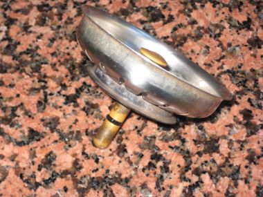

Sinds kort merk ik dat de afvoerplug iedere keer als de kraan aangezet wordt naar beneden wordt gedrukt. Vervelend want dan kan het water niet weglopen. Zonder afvoerplug zit je weer met het probleem dat kleine etensrestanten niet worden tegengehouden.
Nu zag ik dat onderaan de afvoerplug een klein rubber ringetje zit. Vermoedelijk is deze na 6 jaar gebruik iets versleten waardoor hij onvoldoende weerstand geeft. Zijn deze rubberen ringetjes los te koop in de winkel ?

Is dat zo'n plug met een metalen pin in het midden, welke je in het afvoergat steekt ? In deze metalen pin zit een metalen uitsteekseltje met een veer erachter. Dit houdt de plug op hoogte. Ik vermoed dat dat niet meer goed werkt omdat de veer is versleten.

heb voor de duidelijkheid een foto toegevoegd. hij heeft wel een metalen pin, maar geen veer. Gaat naar mijn idee om het rubberen ringetje halverwege de metalen pin.

Even een nieuw o-ring plaatsen evt iets dikker

Waar bij jou het ringetje zit, zit bij mij het verende deel.
Ken je de leverancier van de bak ? Die zou moeten weten waar dit te krijgen is.

Zijn gewoon te koop dhz zaken, je kan naar een keuken speciaal zaak gaan maar die zeggen toch koop een nieuwe.
Dhz zaken hebben ook wel een nieuwe met een ijzeren kogeltje en veertje er in
