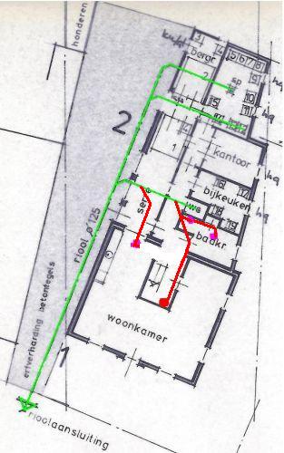

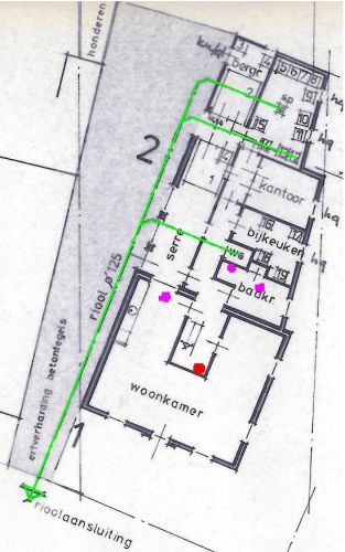

Omdat ik geen idee had van hoe het riool loopt ben ik naar de gemeente gegaan om wat informatie in te winnen. Onderstaande afbeelding is van een milieuvergunning uit 1994.
De groen lijn is hoe het riool loopt.
De paarse stippen zijn de rioolafvoeren van de keuken, douche en bad.
De rode stip is de plek waar de rioolleiding van de 1ste verdieping naar beneden, gaat de grond in.
Op de 1ste verdieping is voor de rest geen afvoer, alleen de wc.
Ik vermoed dat deze afvoer samen met de keuken is aangesloten op de hoofdrioolaansluiting. Dat lijkt mij het meest logische.
Ik heb nog niet geprobeerd om de andere wc door te spoelen en te luisteren, dat wil ik vandaag gaan proberen. Alleen weet ik niet of ik dat wel hoor, omdat de wc waarschijnlijk op een andere zijtak is aangesloten.
Als ik een rioolinspectie laat uitvoeren weet ik zeker hoe het riool loopt. Echter weet ik niet hoeveel zo'n bedrijf ervoor in rekening brengt..
Is er nog een andere simpeler methode, die ik zelf kan uitvoeren?

Ik heb zo`n vermoeden dat het zo moet lopen.
De middelste groene leiding lijkt mij bestemd voor hemelwaterafvoeren.
Die bovenste wc loopt daar nog een ontspannings pijp verder door naar het dak toe zodat je daar kan horen als wc stroomt.
Ook kunnen sommige ontstoppings bedrijven leidingen lokaliseren met idee van sonar, doen ze vaak in de straten.

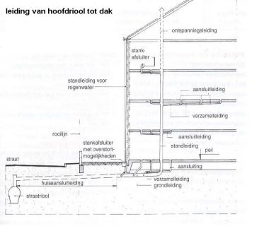

Wat bedoelt u precies met ontspanningspijp naar het dak toe?
Boven de Woonkamer is nog een eerste verdieping, de rest erachter is enkele begane grond met plat dak.
Henk253
je moet namelijk een ontspanning hebben op je riool anders wil het water niet weg
denk evt aan een rietje je zuigt water op en sluit hem af met je duim, dan zal het water niet weg gaan.
Doe je de duim er af loopt het zo weg.
Soms worden ook wel grote beluchters toe gepast
