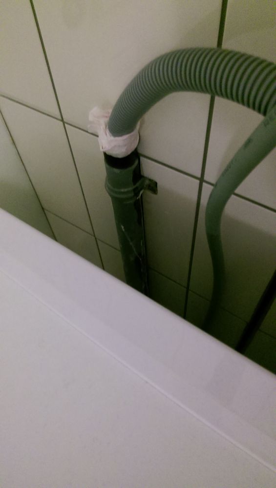

Sinds ik in mijn nieuwe appartement zit komt er af en toe een enorme stank via de afvoer van de wasmachine omhoog. Echt een ongelooflijke rotte eieren lucht. Momenten waarop dit gebeurd zijn redelijk willekeurig, er is geen patroon in te ontdekken. Dus niet na wc doortrekken, was draaien, regen buiten of iets dergelijks.
Ik krijg zelf de neiging om de afvoerbuis waar de slang van de wasmachine ingaat compleet dicht te kitten, is dit een slim idee? Of heeft iemand anders een andere tip?

Als je de buis rondom de slang dicht kit krijg je na de eerste spoelbeurt je wasmachine niet meer gevuld met water, de afvoer blijft dan hevelen.
Ik heb ook eens zoiets gehad(slang te ver in de buis) resultaat een wasbeurt van 4 uur.

Als je een buis van 40mm hebt, dan een sok op uiteinde lijmen en aan de mofkant een rubber manchet 40x32 erin.
daar past je slang mooi in.
Neesje
Gaat niet werken kanterz!
Sifon hoort gewoon te zorgen dat er geen stank ontstaat, de oorzaak zoeken is de remedie en niet een halfslachtige oplossing met kit, rubber of ga zo maar door.

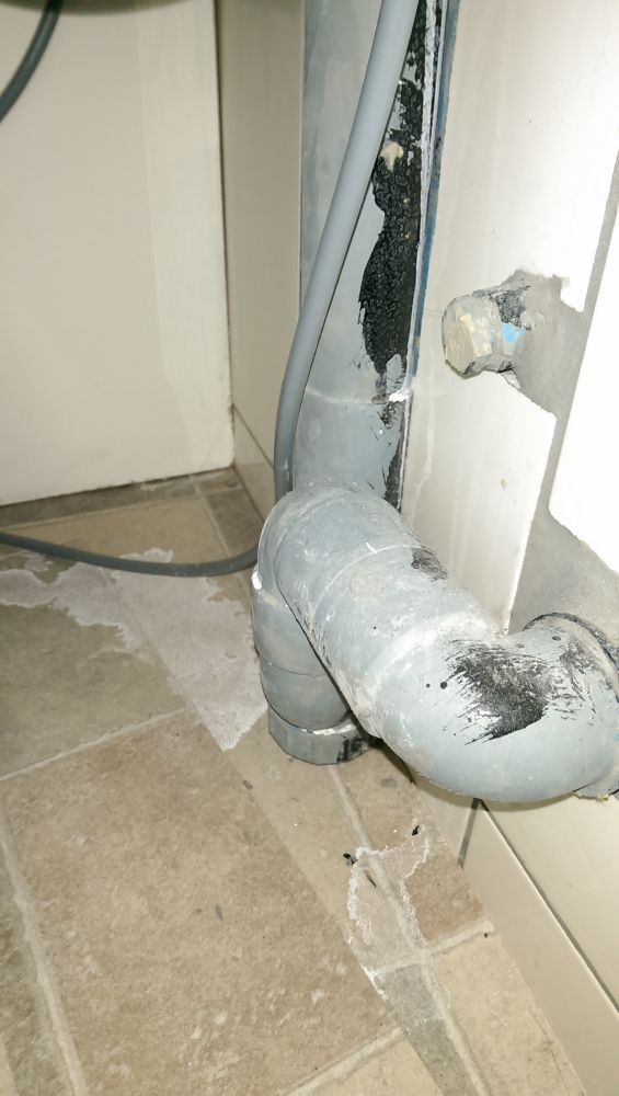

Zie de bijgevoegde foto's voor de huidige situatie.
Ik hoop dat het dit wat duidelijker maakt?

@ jan zie onderste foto grijze sifon
Je hebt gelijk, ik dacht een veel dikkere afvoer te zien door de foto van zo dichtbij. :oops:

De slang zit zo'n 60 cm in de buis.

Dus de slang zit zo diep dat hij in de sifon zit?
Waar loopt deze afvoer na toe, en zit hier meer dingen op aan gesloten?
Lekt deze sifon ook witte plekken op de vloer ?

Ik heb de slang er nu opnieuw ingestopt, zo'n 15 cm zit er nu in. Met wat meer ruimte, zodat er lucht bij kan?
