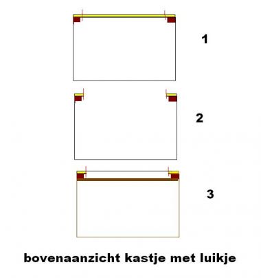

ligt er aan wat voor kastje het is, zou je evt de achterzijde uit zagen zodat je bij de afvoer kan komen.
evt. kan je daar een luikje in maken
1- plaatst eerst weerzijde latjes
2- zaag achterwand er uit
3- maak op maat een nieuw wit boardplaatje

Ben denk niet helemaal duidelijk geweest maar het is een inbouwwasmachine. De foto is van voor de installatie keuken en de afvoer komt uit in het kastje naast de wasmachine. Er zit al een gat achterin het kastje, maar de sifon is bijna niet bereikbaar door:
1) de waterleidingen die er vrij strak langs lopen daardoor kan ik de ontluchting niet losdraaien
2) het keukenkastje zit ervoor.
De achterwand zit al een gat in en heb ik al groter gemaakt, maar om er goed bij te kunnen moet ik het kastje stukzagen en dat zie ik niet zitten ivm stabiliteit kastje.
Zien jullie misschien nog ander mogelijkheden? Er loopt nogwl een klein beetje water door de afvoer, maar het lijkt net even teveel waardoor die overstroomt...

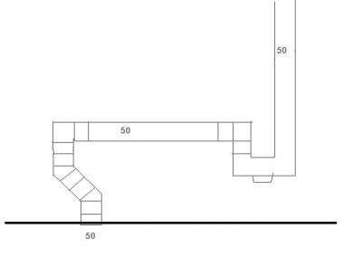

Dank voor jullie reacties. Als ik jullie goed begrijp kan ik dus beter tot aan de sifon (of ook de sifon zelf erbij?) vervangen door een 50 mm buis?
Kan ik de sifon ook wat verhogen zonder problemen, of hoort die zo laag te liggen? Nu liggen die leidingen er ook voor en kan ik niet bij de ontluchtingsdop.
Groet
Henk253
Je mag de sifon iets verhogen, beste is het sifon tenhoogte van je kastje komt kan je er ook goed bij.

Super Henk,
Dank je voor de duidelijke tekening, je bent geweldig!

Nog een aanvullende vraag:
Ik heb dus nodig:
2 45 graden bochten pvc 50 mm (in of uitwendig?)
1 sifon 50 mm
1 m pvc buis 50 mmf
Maar nu komt ie, ik zaag de buis dus af waar hij overgaat van 50 naar 40 mm, maar dan kan ik daar waarschijnlijk geen inwendige bocht inplaatsen, dus hoe doe ik dit dan?

Henk253
Die inschuifverloop 50x40 moet er uit en dan kan je een stukje buis 50 er in dan 90graden bocht 2x mof, buis 50dan sifon 50mm.
Alles wel gaan lijmen met PVC lijm.
Vergeet niet een beugel op liggende leiding te zetten.
