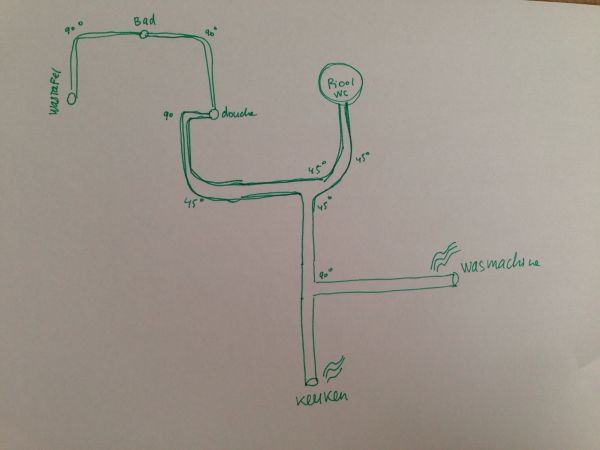

Topetage(onder buurvrouw zit). Leidingen zonder koppelingen en afvoer alles vervangen 2.5 jaar geleden. Helaas bleek na aanleiding van fotos later afvoer bij kruispunt waar die samenkomt (vlak voor riool wc) met 5 x 90 bochten gedaan. We bleven verstoppingen houden en veer kon niet doorheen.

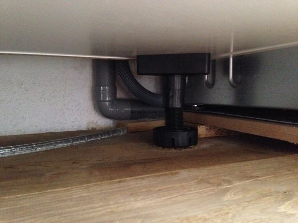

2 maanden geleden er is water onder wasmachine ontstond(ingebouwd in de keuken).
Veer in, loodgieter. Ging ok. Bij dat lekkage was wel water die uit afvoer wasmashine kwam beetje en de water kwam ook onder de keukenkraan uit Y-stuk. Ook hoorden we steeds borrelende geluid uit wasmachine afvoer(lucht).

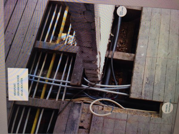

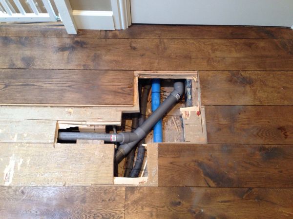

Goed, week geleden onze massief houten vloer opengemaakt en loodgieter heeft alles in die kruispunt door 45 graden vervangen en 50cm in die kruispunt. Er zat niets geen vuil in de afvoer.
Toen we begonnen waskraan en bad in badkamer gebruiken horen we constant nu borrelende geluid uit douche put. Ook stroomt het slechter dan ervoor!!!??
En gisteren en vandaag wasmachine gedraaid en het stroomde volledig over bij afpompen: ik hoorde geluid als borrelend bij keukenkraan en dan alsof liters water op vloer werd gegooid. Kwam water ook bij Y-stuk keuken uit.
Bij buurvrouw kwam water uiteraard.
Als ik nu kraan laat lopen bij keuken komt het gelijk borrelende geluid en geluid alsof water goed doorstroomd alsof leiding leeg is lastig uitleggen maar daarbij komt het ook gelijk lekken bij Y-stuk. Als ik glad water ingooi gaat ook lekken.

Foto 2 van afvoer hij loopt naar recht maar daarna gelijk naar links weer.
Maar nu dus probleem kruispunt vervangen en nu begint ellende???
