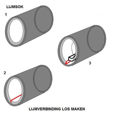

Henk253
Het beste is dat je dat stukje buis uit die mof verwijderd zodat je dit weer op nieuw kunt aan sluiten.
Heb even een schets gemaakt hoe je buis er uit haalt.
1 Zie je een lijmsok met een stukje buis er in.
2 Maak een zaagsnede lengte richting in de buis tot binnen zijde sok.
3 Met behulp van een fohn of een gasbrandertje ga je de binnenzijde van de buis warm maken geleidelijk.
Met een schroever draaier wrikje buis wat los, en dan weer verder gaan verwarmen en met behulp van een waterpomp tang ga je het plastik krullen (net zo als een sardineblikje los maken op rollen van metaal)
4 Als je leiding er uit hebt even ontvetten of schuren.

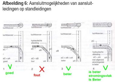

En dan mijn (tot dus ver) laatste vraag,
maakt het verder nog veel uit of ik een recht t-stuk pak of een y-vorm? Aangezien ik hem toch ga verlijmen ? In principe zal je zeggen y-vorm, omdat het water er dan een beetje 'van bovenaf' in loopt , maar als ik ze verlijm maakt dat verder weinig uit toch?
Henk253
Zie aansluitingen standleidingen
JP2007
Bedankt, zou hier even naar kijken in de winkel :)

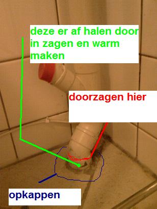

Heb het gister nog even goed bekeken en een stuk kit weg gepulkt, en het zit geloof ik net anders om..
De 1e 45graden bocht boven de vloer, heeft 2 moffen (ipv 1 mof en 1 spie) , en steekt de 90 graden bocht in de vloer dus met de spie omhoog..
Dus wordt vooralsnog even flink uitkappen, en dan hopen dat ik iets kan met dat deel wat ik over houd als ik de bocht er heb afgezaagd :?
Henk253
Plaats eens een foto van die aan sluiting
de spie omhoog
dus er om heen zit de mof, dat wil er ook wel af zaag net boven de rand gehele buis door
Maak een zaagsnede met losse zaagblad aan de buiten kant en maak het warm nu doe je het zelfde als een in wendige stuk buis
evt kan ook nog op een andere manier een op de kopstaande verbinding
JP2007
Ja klopt,
Ik denk, wat ik zo zie (is allemaal geverfd door vorige bewoner) , dat de 45graden bocht die er op zit (de 1e dus) een dubbele mof heeft..
wat ik dus moet zien te bereiken, is dat de t-splitsing zo laag mogelijk, liefst direct op de bocht die in het beton ligt, komt . zodat mn douchebak er op kan :) (nu zit die afvoer te hoog)

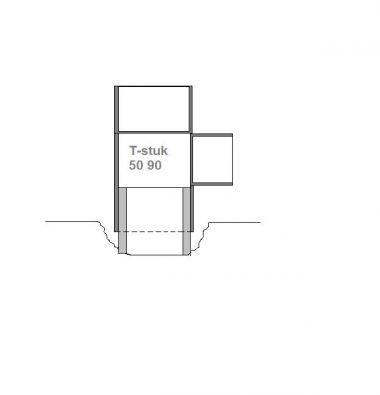

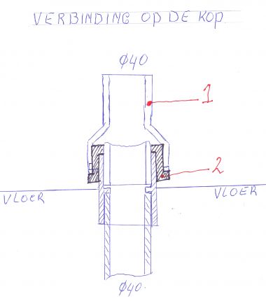

Henk253
Oke heb even wat tekeningen gemaakt eerste is wat je moet doen en 2e tek. is hoe T-stuk komt
hopelijk is het zo duidelijk
JP2007
Oke super, handige tekeningen :)
Ik laat even weten wanneer het gelukt is :) thnx!
