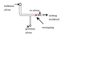

Wij hebben nu sinds enige tijd last dat ons water niet meer goed wegloopt en ik probeer te zoeken naar wat nu het probleem is alvorens ik een hoop geld uit ga geven.
We hebben nooit geen probleem gehad met het weglopen van het water totdat er een nieuwe hr combi-ketel geplaatst is. Hierbij is tevens de wasmachine van de badkamer naar de zolder gegaan waarbij dus de afvoer is doorgetrokken. We hadden daarvoor wel eens het probleem dat het sifon van het bad of wasmachine leeggetrokken werd waardoor er een riool lucht vrij kwam maar niet dat het water niet wegliep.
Die riool lucht is opgelost toen de wasmachine naar zolder is verplaatst maar nadien kwam het vaker en vaker voor dat het water niet goed wegliep alleen merkte we dit nauwelijks, af en toe doordat bij het bad leeg laten lopen het wel eens in de gootsteen in de keuken wat schuim omhoog kwam.
Nu sinds een halfjaar is er een nieuwe keuken gekomen met vaatwasser. Nu hebben we het probleem dat wanneer we een vol bad leeg laten lopen dit overloopt bij de afvoer van de vaatwasser in de keuken.
Ook een volle gootsteen in de keuken weg laten lopen zorgt wel eens voor dat het water overloopt bij de afvoer van de vaatwasser.
Als het water langzaam aangeboden wordt op de riolering dat gaat het over het algemeen wel goed. Je hoort wel de riolering erg borrelen.
We hebben al de reguliere dingen geprobleerd als soda en heet water. Ontstopmiddelen op basis van zwavelzuur maar niets helpt.
Maar ik vraag mij ook af of het nu een verstoppingsprobleem is of misschien iets anders.
Ik lees en hoor veel over be-/ontluchtingsproblemen maar weet eigenlijk niet goed wat dit nu inhoudt.
Iemand die mij wat meer uitleg kan geven of kan helpen te bedenken wat het probleem nu precies kan zijn?

Wanneer het water van het bad omhoog komt in de gootsteen zit de leiding beneden waarschijnlijk gedeeltelijk verstopt.
Sewerboy
Als u toilet beneden geen problemen geeft en deze komt na de badkamer en gootsteen afvoer op de hoofdleiding, dan zou het probleem zoiets als op deze tekening kunnen zijn. Chemische onstoppingsmiddelen helpen hier dan niet meer.

In de oude situatie was het probleem er ook al, maar dan in mindere mate. Dus het moet bijna wel een verstopping zijn, want dat wordt na verloop van tijd erger. Die ketel op zolder heeft er waarschijnlijk niets mee te maken.
Beluchting in het riool is om vacuüm in de leiding te voorkomen. Anders zou je bij het afvoeren van veel water de hele buis vol hebben staan met water, en die zakkende kolom water trekt dan ook de sifons leeg. Door een standleiding (=beluchtingsleiding) kan er verse lucht bij de leiding en zuigt ie niet vacuüm.
Ergens in die leiding naar het dak zit dus een T stuk (45 graden als het goed is) bij jouw ketel. Daar zit de condenswater afvoer op aangesloten.
Onstoppen met een veer geeft meestal wel goede resultaten, maar dan moet je wel weten in welke buis het probleem zit. Riool op druk zetten met water is in mijn ogen een oplossing die vraagt om problemen, helemaal als er toevallig schuifmoffen zijn toegepast. Een lek riool is in mijn ogen een groter probleem als een verstopt riool. Ik kan me voorstellen dat het werkt, maar de risico's zijn denk ik groter dan met een veer.
