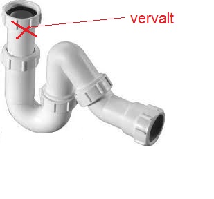

Wij hebben onze nieuwe vaatwasser aangesloten op de volgende manier
Toen er nog geen vaatwasmachine was aangesloten kwam er stand uit de opening waar de vaatwasser moest komen nu is dat afgenomen. De vaatwasser is nu direct aangesloten op een volgens mij 32 mm aansluiting. Direct hierachter zit een 90 graden pvc knie. Alles is gelijmd. Kan die 90 graden knie voor ontstoppingen zorgen en is deze constructie überhaupt goed of moet er een extra sifon komen met vaatwasmachineaansluiting?
Alvast bedankt.

Zo te zien is dat 40mm. Er moet in ieder geval wel een syfon in tegen de stank.

Kan dat een gewone sifon zijn of is dan een sifon met vaatwasmachineaansluiting nodig?
Henk253
plaats zo`n sifon kan je de vaatwasser op het tuitje aan sluiten.
je moet wel de afvoer veranderen door de oude Y-stuk te verwijderen en afvoer opnieuw aan sluiten.

Kan ook met een normale standaar syfon.

Gebruik het soort sifon dat Henk aangeeft, bij open sifons is de kans groot dat water via de sifon naar buiten loopt bij iets te veel water zoals bij gelijktijdig pompen van de vaatwasser en de keukenkraan.

Jan dat probleem heb je niet als je zorgt voor een goede "val", en in de standaard syfon een ro rubber plaatst.

Die slangen zijn vaak geribbeld en sluiten slecht af met een R.O ring
de afgebeelde sifon kan je ook uit 2 losse delen krijgen.
