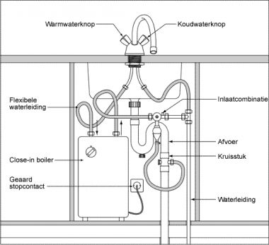

Wij hebben een huis gekocht gebouwd in 1982. Nu is er een probleem onder de watersteen in de keuken lekt het. Ook als we geen water nemen. Het moet dus iets te maken hebben met de toevoer dacht ik. Nu blijkt het dat de toevoer precies verbonden is met de afvoer. Er staan precies kraantjes tussen (iemand een idee wat dat zijn en waarvoor ze dienen) en een heleboel silicone die deze verbind. Heeft iemand een idee hoe mijn probleem kan worden opgelost ? Zou het niet beter zijn van de toevoer en de afvoer volledig te scheiden ? Is dit mogelijk ? Zie bijgevoegde foto voor meer duidelijkheid

Is een overloop van de boiler deze drubt als de boiler opwarmt.
hiervoor is een afvoer gemaakt dit is normaal en zie ik enkele keren per dag, echter is het niet zo fraai afgewerkt.
Je zou eea los kunnen maken en beter op mekaar aan laten sluiten.
de grote hoeveelheid kit is denk ik gebruikt om stank tegen te gaan normaal gesproken zit er een syphon tussen deze zie ik niet op de foto.
Misschien zou je beter alles loshalen syphon ertussen plaatsen en de overstort hier in laten lopen.

Een vraag komt de voeding van het koud achter uit het gat van het aan recht?
is dat wel zo dan zit de inlaatcombinatie verkeerd.
Het beste is dat de inlaat combinatie hoger komt te zitten en dat de afvoer met behulp van een syfon hoger om hoog komt.
Ook kan het wezen dat een beginnende verstopping is en bij doorspoelen gootsteen hij begint te lekken

Misschien is een boiler aansluitset in uw geval een goede oplossing, hier zit alles in, t stuk voor in de afvoer, slangen en een inlaatcombinatie.

"Koud"en "Boiler" zitten verkeerd om.

Bedankt voor de reacties, ik heb nog eens boiler en koud gecontroleerd en die zitten wel degelijk juist. Ik heb dit dus foutief aangeduid op de foto. Ik kijk uit naar een boiler aansluitset.

Dat heet een inlaatcombinatie. En je moet een sifon (zwanenhals) installeren; zo hoog mogelijk, i.v.m. verhinderen van overstromen als je de wasbak laat leeglopen.
Rioolman
Je moet de syphon laag houden en een standpijpje erop zetten.

Voor dat we weer een discussie krijgen van hoog laag geef ik even een voorbeeld nu kan @TS zelf kiezen :mrgreen:

Volgens mij staan er twee pijltjes verkeerd. :wink:

Vooral die sifon onder de inlaatcombinatie is origineel zeg!
Xr8
Zo origineel is dat niet, het wordt zo gemaakt. De flexibele slang dient tevens als sifon. Staat zelfs zo in de handleiding van een groot boilermerk vermeldt.
Fiesiekus
Juist omdat je 2 functies in 1 slang combineert: afvoer & sifonwerking vind ik het dan origineel gemaakt.
